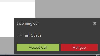

Hallo zusammen,
ich habe während der Tesphase einige Test durchlaufen. Mir ist es aufgefallen, dass der ‘‘CIDName’’ (wir haben einen Namen dort eingetragen) bei ‘‘Eingehende Rufe’’ nicht an das ‘‘MobyDick Client Version: 3.03.03.R’’ übertragen wird. So können die Mitarbeiter, falls sie für verschiedene Projekts tätig sind, nicht sehen für welches Projekt der Anruf bestimmt war. In unseren Test haben wir ein Team erstellt mit einer Durchwahl 200 und Teammitgleider hinzugefügt.
Wo kann das Problem leigen, weiss das jemand hier?
Vielen Dank für Feedback!

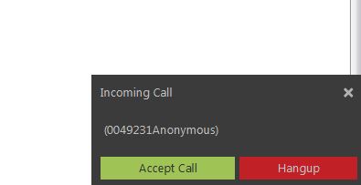

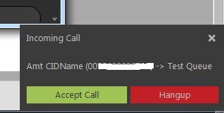

Hallo Markus,
vielen Dank für deine schnelle Reaktion.
Ja richtig, so sollte das sein. Der Agent soll, oder besser gesagt muss sehen, von welchem Team der Anruf kommt, so kann er sich dann entsprechend anmelden. Im Moment ist so, auch wenn die Rufnummer im Telefonbuch eingetragen ist wird der Name im Client nicht angezeigt, also nur die Rufnummer wird angezeigt! Anbei sende ich dir ein Print Screen, mit einer anonymen Rufnummer.
Vor einigen Tagen im Client wurden aber der CIDName auch im Client angezeigt, auf einmal nicht mehr, ohne Änderungen in der Konfiguration von meiner Seite! Das hat dann Einfluss auch auf die Rufauswertung genau bei Gesprächspartner, denn hier wird dann auch der CIDName angezeigt. So war das als der CIDName bei dem Client angezeigt wurde.
Wann wird den der neue Update ausgerollt! Hapt ihr schon Infos bereits. Denn sehr bald müssen wir mit unserem neuen Projekt anfagen und da ist MobyDick fest eingeplant :-)!
Vielen Dank für dein Feedback!

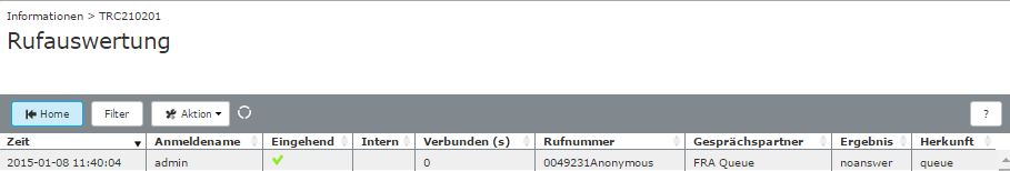

Guten Abend,
danke für die Info bzgl. Anonymous, ich werde mir den Fall mal anschauen.
Kannst du die Namensermittlung per Telefonbuch überprüfen, in dem du in der CLI bei einem eingehenden Gespräch mit reinschaust.
Relevant sind hier folgende Ausgaben
-- UserEvent("SIP/peer5-00000008", "ResolveCallerName,Strategy: default,Outbound: 1,Channel: SIP/peer5-00000008") in new stack
-- Wait("SIP/peer5-00000008", "0.25") in new stack
-- Verbose("SIP/peer5-00000008", "1,MDC_RESOLVENAME_HITS = 0") in new stack
– Verbose(“SIP/peer5-00000008”, "1,MDC_DIALCALLEENAME = ") in new stack
Andernfalls kann ein XMPP Server Neustart nicht schaden.
Gruß
Markus

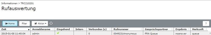

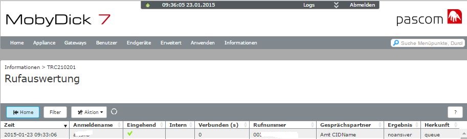

Hallo Markus,
vielen Dank für dein Feedback.
Unten findest du die Ausgabe im CLI während eines Anrufes. Der Anruf wurde entegengenommen und aufgezeichnet!
Falls du weitere Infos von mir brauchst ich stehe zur Verfügung!
Vielen Dank nochmal für deine Unterstützung!

Der CIDName hat erstmal nichts mit der Anzeige im Client zu tun. Im Client stehen uns wesentlich mehr Informationen zur Verfügung als nur die CIDNummer und der CIDName.
Wie oben bereits erwähnt, werden wir die Anzeige im Client um die Warteschlangen-Information erweitern, falls das deine Frage war?
Grüße
Markus

Und die letzte Frage: werden diese Informationen dann auch so in der Rufauswertung angezeigt?
Vielen Dank!
Hallo artpr,
die Rufauswertung ist hiervon nicht betroffen, d.h. die Daten bleiben inhaltlich so wie sie jetzt sind.

also der CIDName wird nicht im Client angezeigt, anstatt dessen wird der Name der Warteschlange und die Rufnummer der Warteschlange zusätzlich angezeigt werden, so ist es im Moment geplant - was im Rahmen eins Hotfixes möglich ist.
Falls du mehr Informationen im Client zur Anzeige benötigst oder weitere Verbesserungsvorschläge hast, dann darfst du das gerne im http://community.pascom.net/forumdisplay.php?15-Feature-requests mit aufnehmen.

ich habe das Update durchgeführt und habe folgendes festgestellt: Bei einem Anruf wird im Client nur die ‘‘Queue Bezeichnung’’ angezeigt aber keine Rufnummer! Angekündigt habt ihr aber beides eigentlich! Nicht sinvoll ist noch der Fakt, dass im Client Journal danach nur der Rufnummer registriert wird und nicht die Queue Bezeichnung wie angezigt beim Anruf Eingang. Auch wenn man einen Anruf verpasst, wird im Client Journal nur die Rufnummer registriert und nicht die Queue Bezeichnung! Hier kann man nicht mehr nachvollziehen für welche Queue der Anruf war!
Ich hatte hier vorgeschlagen dass man genau gleich vorgehen muss wie bei einem Anruf wenn eine Rufnummer im Telefonbuch eingetragen ist, den hier wird die Rufnummer und der CIDName gleichzeitig angezeigt und auch im Client Journal registriert. Auch bei der Verpassung eines Anrufes wird im Client Journal die Rufnummer und der CIDName der Queue registriert. So kann man nachvollziehen für welche Queue der Anruf war.
Kann man weiter hoffen, dass diese Vorschläge implementiert werden?

Hallo artpr,
Heute nach dem Update wird im Client nur die Queue Bezeichnung angezeigt, aber auch danach fehlt jede Spur im Client Jurnal. So kann der MA nicht nachvollziehen vom Jurnal für welche Queue der Anruf war!
Eigentlich sollte der Client nun die Rufnummer / den Namen und wenn vorhanden, den Namen der Warteschlagen anzeigen. Zumindest bei den Benachrichtigungen bzw. der Anruf-Aktivität. Im Journal wird das meines Wissens nach auch weiterhin nicht auftauchen…
Im Client wird gar nicht der CIDName von den Ämter übertragen obwohl eigentlich die Möglichkeit als sollches von MD vorgegeben ist!
Der CIDName an und für sich ist ein Legacy-Feature, und aus diversen technischen Gründen werden wir die Übertragung desselbigen zum Client höchstwahrscheinlich nicht mehr realisieren.
Es existieren aber bereits einige Konzepte den CIDNamen durch ein Zeitgemäßes Feature zu ersten, so dass man die Anzeige von Namen & Rufnummern auf der MobyDick besser konfigurieren & beeinflussen kann.

Ja ist leider so, im Client wird, falls die Rufnummer nicht im Telefonbuch registriert ist, nur die Queue Bezeichnung angezeigt! Hier kannst du das sehen:
Wir müssen einige einfache Reports erstellen in dem wir wissen müssen, auch danach, für welche Queue der Anruf bestimmt war! Wenn das nicht der CIDName ist kann von mir aus auch ein anderer Feature sein, das muss aber auch in der Rufauswertung ersichtlich sein sonst hat es keinen Sinn!
Also jetzt eine konkrete Frage: Wenn wir im Client aber auch in den IP Phones (Yealink T41P), die Rufnummern und die Amt CIDName oder die Queue Bezeichnung von mir aus, sehen wollen, und danach die gleiche Informationen auch im Jurnal wie auch in der Rufauswertung sehen wollen, was müssen wir tun? Kann das pascom implementieren! Der Stand heute ist, wenn ein Anruf rein kommt und diese Rufnummer im Telefonbuch registriert ist wird im Client die Rufnummer und der CIDName vom Amt angezeigt, aber auch im Jurnal und in der Rufauswertung unter Gesprächspartner wird der CIDName regsitriert! Hier einige Bsp.
. So könnte man das Probelm lösen oder nicht?!
