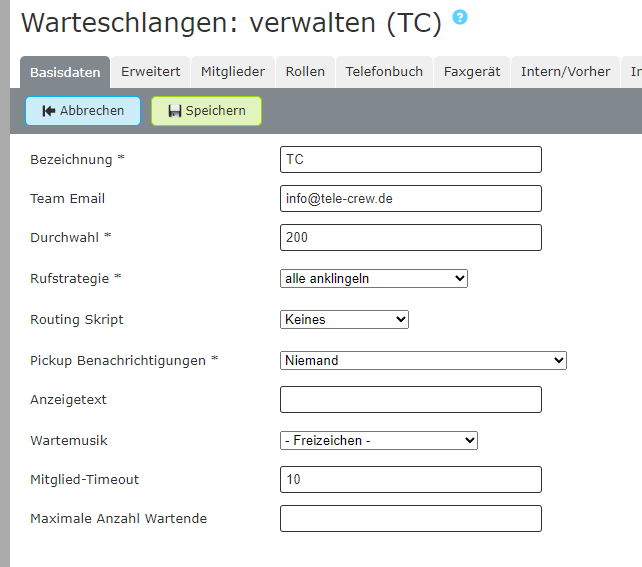

also ich hab das nochmals etwas getestet und ich würde sagen, das es mit festen telefone überhaupt NICHT klappt …
hab 3 user in der warteschlange:
user 1 telefoniert
anruf 1 kommt → user 2 + 3 klingeln
anruf 2 kommt → bekommt freizeichen bzw. begrüssungsansage
beide anrufe sind im client zu sehen
user 1 legt auf und bekommt SOFORT den anruf 2 zugestelllt (das ja devinitiv FALSCH ist) … anruf 1 läutet weiter bei user 2 + 3 ???
egal ob ich MIT oder ohne Mitglieder Time Out arbeite ???
sprich wenn sich nun user 2 + 3 vergessen haben sich auszuloggen, würde der anrufer ewig da klingeln nun nicht mehr zugestellt werden ?
die frage ist, warum bekommt user 1 den anrufe 2 zugestellt und nicht den obersten in der warteschlange ?

Anruf 2 hat keinen aktiven Zustellversuch, ein Mitglied wird wieder frei und kann daher diesen Zustellversuch erhalten. Ich hätte zwar erwartet das dies auch erst greift, wenn man hier autofill=yes gesetzt hat (das führt bei den anderen Rufstrategien dazu, das ein weiteres Mitglied den nächsten Anrufer bekommt, auch wenn der erste Anrufer noch nicht entgegengenommen ist.
Ja alte und andere Telefonanlagen verhalten sich anders, ob das immer “besser” ist, würde ich aber nicht unbedingt unterschreiben. In diesem Fall intuitiver ja, aber mit den ganzen Möglichkeiten kann man die meisten Anforderungen in meinen Augen oft besser gestalten, auch wenn man das auf den ersten Blick nicht so sehen mag.
Man muss sich auch die Anruffrequenz und Teamstärke ansehen, bei kleinen Teams und wenig Anrufern ist die Wartezeit meistens ohnehin nicht sonderlich hoch, so dass hier häufig ein Unterschied zum tragen kommen würde. Und mit Nachbearbeitungszeit kann man den Mitgliedern Luft zur Nachbearbeitung lassen und diese haben dennoch die Möglichkeit gezielt den Anrufer der am längsten wartet heranzuholen. Und mit skillbased routing hat man auch viele Werkzeuge, um Anrufer gezielt und schnell zur richtigen Person zu leiten, wenn es komplizierter wird und sonst unnötig lange Wartezeiten entstehen würden.

was aber gar nicht klappt ist die autofill=yes option :frowning:
weil das wär ja genau das, was ich schon läger suchen würde, der wartenede CALL kommt sofort nach auflegen und das OHNE mitglieder timeout ?
danke
autofill sorgt nur dafür, dass mehr wartende aktiv zugestellt werden bei Rufstrategien abseits von “alle anklingeln” (also nur einzelne Mitglieder angerufen werden). Wärend Anrufer 1 bei Mitglied A anklingelt wird Anrufer 2 gleich bei Mitglied B parallel anklingeln.
Das “ich lege auf und erhalte sofort den nächsten wartenden Anrufer” funktioniert nur, wenn ein wartender Anrufer vorhanden ist der gar keinen Zustellungsversuch (mangels freier Mitglieder) erhalten hat. Die Rufstrategie und autofill sollten hier keine Rolle spielen.
Schade das dieses Autofill nicht bei „alle klingeln“ klappt :frowning: gibts da evtl ne andere Möglichkeit die Gespräche gleich zuzustellen? Well der Mitglieder timeout is extreme nervig :frowning: danke dir
