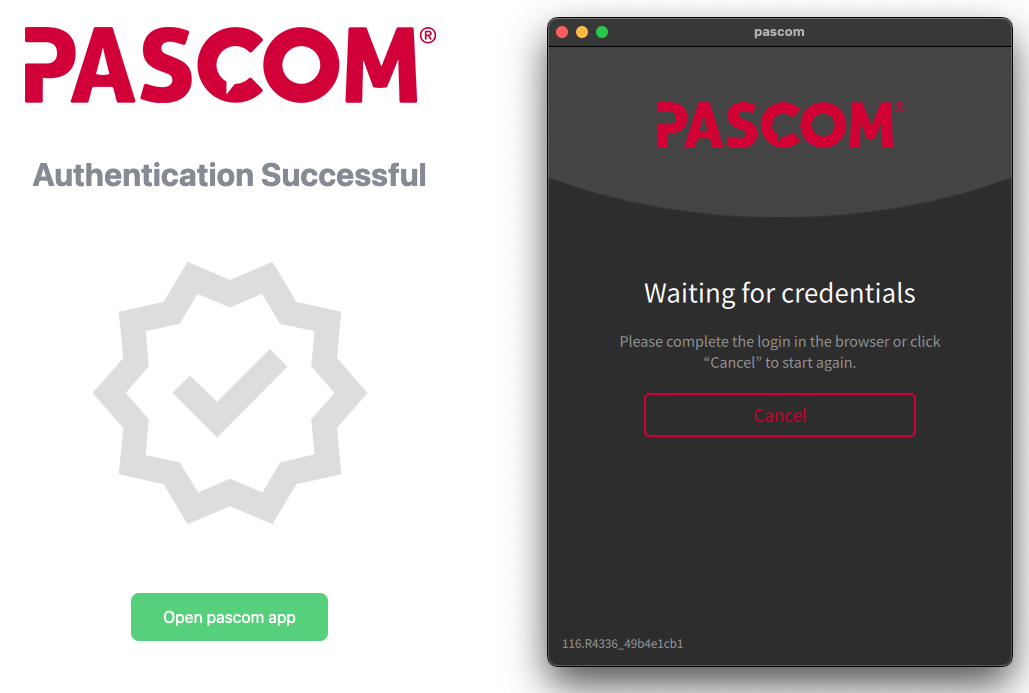

Ich habe auf die aktuelle Version 116.R4336 aktualisiert und wollte das neue Login-Verfahren testen, nachdem ich unsere Belegschaft darauf hingewiesen habe. Das Problem ist, dass der Pascom Client bei mir unter MacOS 15.3.1 mit einem M2 Pro Chip bei “Waiting for credentials” hängen bleibt. Ich weiß auch nicht, wie ich hier Logfiles generieren kann. Mein Test unter Windows in der vorherigen Version verlief erfolgreich.
Und Cancel funktioniert übrigens auch nicht. Bei Klick darauf passiert überhaupt nichts.
P.S. Könnte mir jemand vom @staff bitte erstmal eine alte Version zusenden, damit ich Pascom wieder benutzen kann?
