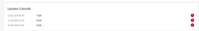

da bin ich ein stückweit DEINER meinung… aber: nicht jeder hat ein CRM, daher wärs für unsere Kunden (ärzte, handwerker, Kunden mit ein paar Usern und alles was vom Land kommt :slight_smile: ) VIEL sinniger, wenn der Anrufer kurze Notizen im Client eintragen könnte und diese dann anderen Kollegen im Client sehen könnte…
es gibt ja schon die die “Letzten 3 Anrufe” im Client, das einfach etwas erweitern mit: 5 Anrufe, wer hat die Nr angeufen und Notiz…
@jlorenz das hätte doch sicher hier noch alles Platz oder ? :slight_smile:

Fall es zwischenzeitlich viele weitere Anrufe zwischen anderen Kollegen und der Zielrufnummer gibt, wären die Einträge im Pascom-Client auch nicht mehr sichtbar, egal ob 3, 5, 10 oder what ever. Hinzu kommt, dass ich im Pascom Client nur eine begrenzte Zahl an Rufnummern (3) pro Kontakt habe. Was also, wenn ich zwar auf einer persönlichen DDI angerufen habe, der Rückruf aber über die -0 erfolgt, weil der Kunde seine persönliche Durchwahl nicht übermittelt?
Der Pascom-Client ist also das falsche Werkzeug für diesen Zweck. Irgendwie vergleichbar damit, mit einem Schlitzschraubendreher eine Kreuzschlitz-Schraube zu drehen. Das funktioniert so leidglich gut, ruiniert aber am Ende entweder das Werkzeug oder die Schraube.
