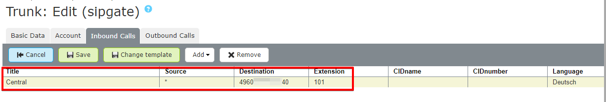

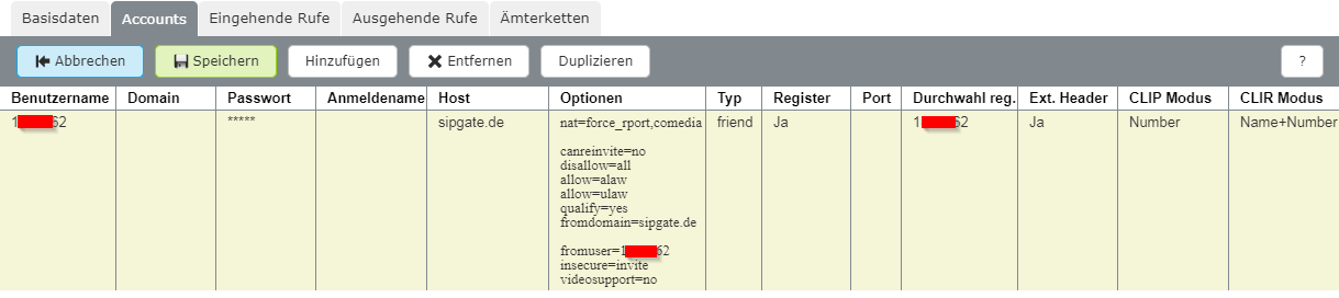

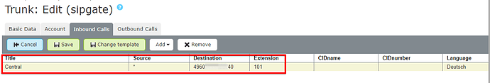

hier mal eine sipgate-Konfig mit einer einzelnen Rufnummer.
Wenn das mit den Bildern nicht funktioniert, schreib doch mal, was nicht tut…

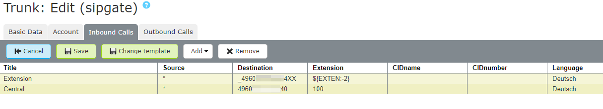

Danke. Hat etwas gedauert aber ich probiers nochmal. Trunk angelegt, sipgate basic Details eingegeben, gespeichert, angewendet und ausgehenden Anrufe laufen sofort.

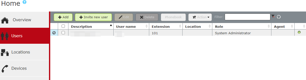

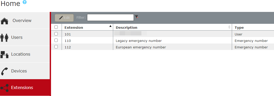

Eingehende Anrufe hingegen kriegen per Ansage: sorry, that is not a valid extension zu hören. Ich hänge gleich mal Screenshots dran. Ich hab alles auf default gelassen, keinerlei User oder extensions angelegt.
so sieht es bei eingehende Anrufe aus.

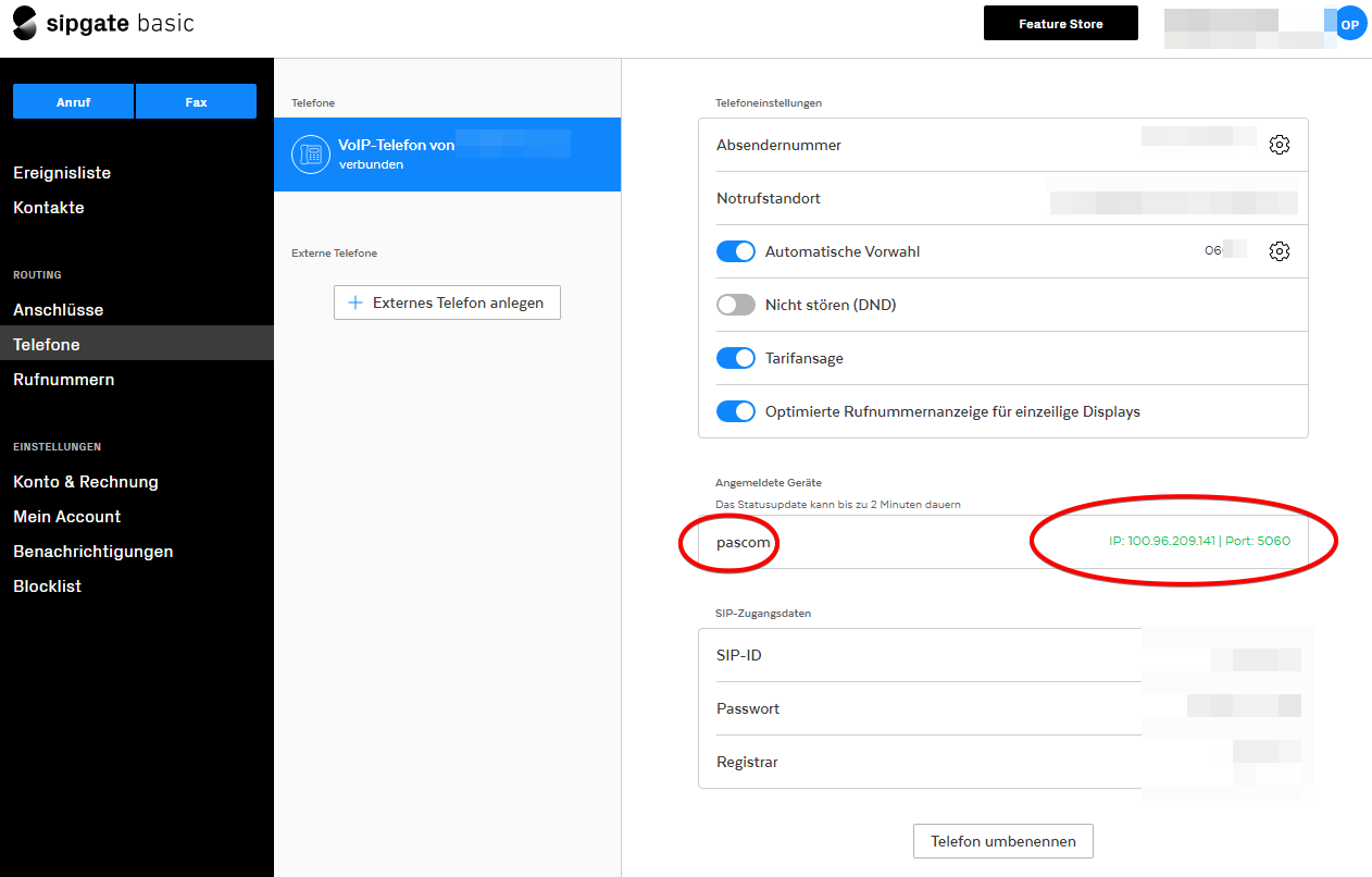

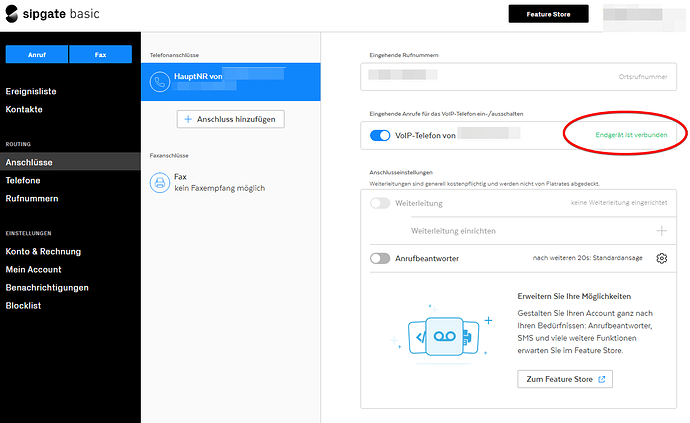

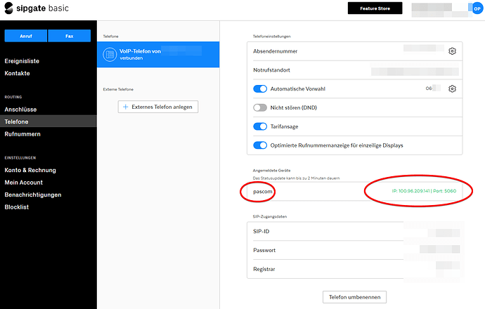

Bei sipgate basic sehe ich das Endgerät als verbunden, steht pascom da, alles grün. Bei eingehendem Anruf höre ich: sorry that is not a valid extension, please try again.

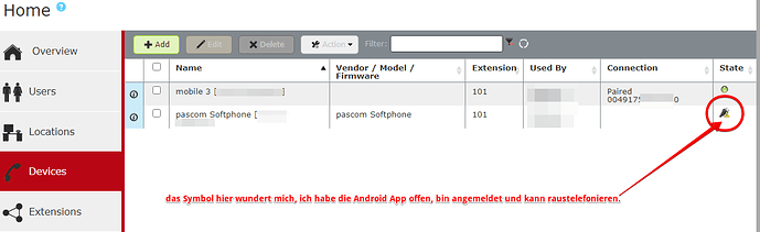

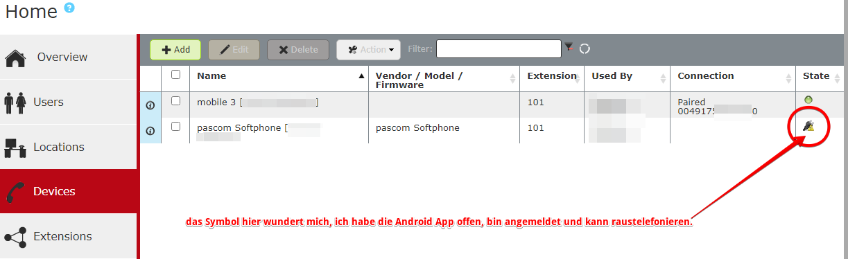

Ich habe jetzt bei der pascom config von sipgate, nur noch meine 1 Nr. direkt auf meine extension geleitet, klingelt trotzdem nicht :frowning:
