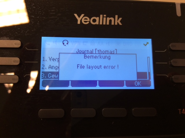

Yealink: "Verpasste Anrufe" führt zu "File layout error"

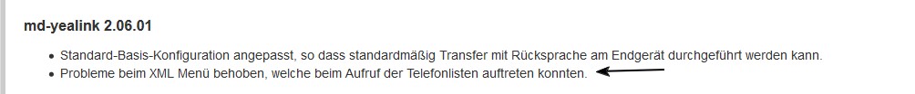

Hallo Markus,
ich habe gestern diverse Updates eingespielt. Unter anderem dieses:
Leider bringt dies aber keine Verbesserung in meinem oben geschilderten Fall! Ich bekomme immer noch den “file layout error” bei gewissen Suchbegriffen! Muss ich hier noch was tun damit das Update bei meinen Yealinks greift?
Guten Tag,
das Problem mit den yealinks, dass diese bei Einträgen jenseits der 30 Probleme haben, wurde bei den Anruflisten gefixt. Das Telefonbuch gehört hier nicht dazu. Hier tritt das Problem ebenfalls auf und ist für einen der nächsten Hotfixes mit eingeplant.
Gruß
Markus
Hallo zusammen,
ab 7.08.06 kommt das XML Telefonbuch bei yealink nun auch mit vielen Einträgen klar. Man kann darin vorwärts blättern.
Gruß
Markus
Hallo Markus,
ich habe gestern Abend das Update auf 7.09 durchgeführt. An meinem T46G (FW: 28.73.0.40) kommt der Dateifehler immer noch. Muss ich noch etwas beachten?
Gruß
Andreas
Hi Andreas,
wenn du auf der 7.09 Schiene bist dann wird der Patch in der 7.09.01 enthalten sein.
Gruß

Hi,
mein Kunde nutzt die 7.10.02 und der Fehler tritt immer noch auf.
Yealink T41P mit der Firmware, die von der MD verteilt wird.
Lässt sich regelmäßig reproduzieren, wenn man
  1. menü
  2. journal
    3.gewählt
    drückt.
vg
Maik
Guten Morgen Maik,
yealink hat hier generell ein Problem, wenn mehr als 30 Einträge als Ergebnis zurückgeliefert werden. Das betrifft alle Listen (Journal). Ist ab 7.09.04 gefixt, also dann auch in der nächsten 7.10.
Gruß
Markus
