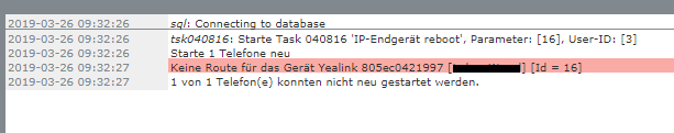

Außerdem kann ich in der akt. Vers. 18.05 die Telefone über die Anlage nicht mehr neu starten.
