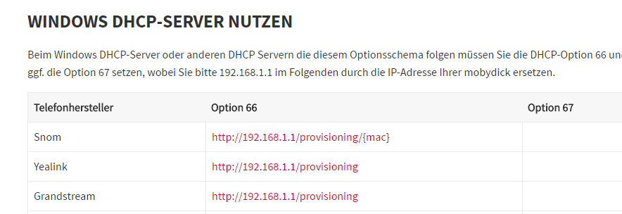

Weiter ist mir aufgefallen, dass in deiner provisioning-URL “{mac}” steht. Hast du die URL manuell eingetragen oder kommt die vom DHCP der mobydick?

Ich hab das “{mac}” jetzt mal aktuell aus der Provisionierungs-URL rausgenommen, das sollte aber eigentlich nicht weiter stören, oder?

das {mac} ist nur überflüssig.

Ohne das {mac} funktioniert die SNOM-Provisionierung mit der Firmware 8.7.3.35 leider nicht :-(. Habe gerade noch einmal probiert. Lasse ich es raus, habe ich im Provisionierungs-Log für das Telefon nur die folgenden Einträge:

falls dein DHCP nicht nach Vendor ID unterscheiden kann, musst du wohl mit dem {mac} arbeiten

danke. Gut zu wissen das mit der MAC-Adresse. Da der DHCP-Server aber nicht die Konfiguration verteilt, muss er ja auch nicht den Vendor unterscheiden können. Er soll ja nur die Provisionierungs-Url verteilen.

Sprich das yealink schickt eine Anfrage raus und bekommt die Antwort, bevor es die nächste Anfrage stellt. Sonst könnte es sein, dass das yealink eine Antwort verwirft, weil mittlerweile die neue Anfrage raus ist.
Grüße
Markus
Ich habe für die Telefone doch wieder ein eigenes Netzwerk eingerichtet, welches von der Pascom PBX mit DHCP versorgt wird.
