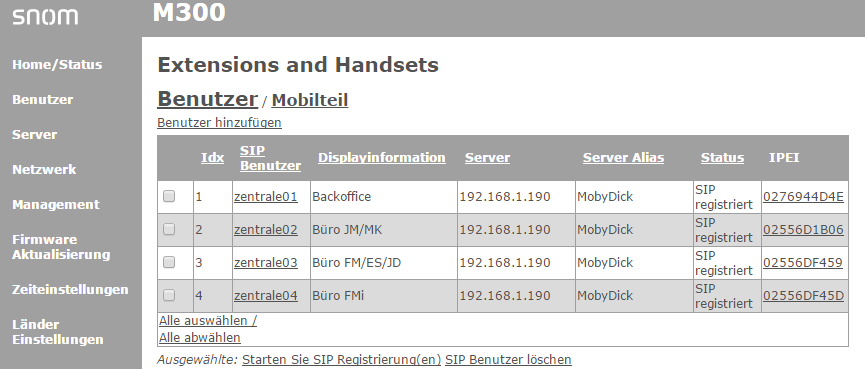

In der Geräteliste der MD taucht hier das M300 als “unbekanntes” Snom-Gerät auf.

Ist man dann Eingeloggt, gibt es drei wichtige Rubriken. 1) Benutzer - hier trägt man die vorher in der MD angelegten Geräte-Accounts ( nicht User! ) ein.

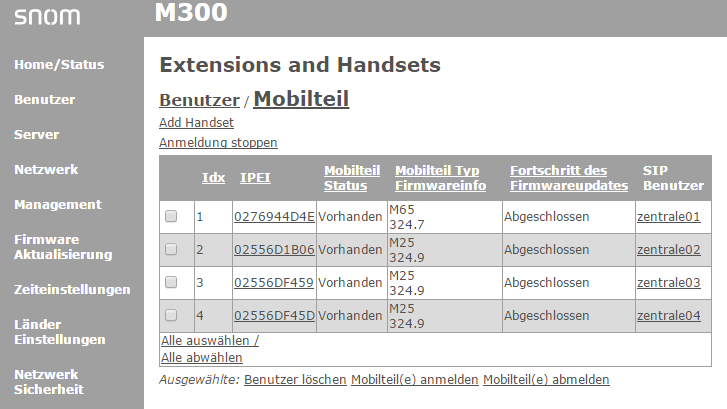

Im gleichen Fenster wählt man Mobilteil und kann hier via “Add Handset” die IPEI und den Code angeben. Die IPEI steht auf der Packung des Mobilteils ( 10-Stellige Zahlenkombi ) - AC “0000” ist der Registrierungscode der dann am Mobilteil wenn man im Menü unter “Verbinden” auf “Registrieren” geht angeben muss. Oder man ändert diesen eben :slight_smile:

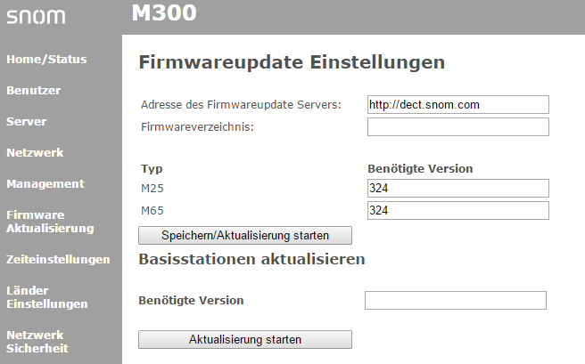

  1. Rubrik - Firmware Aktualisierung
Die M300 erkennt welche Mobilteile an ihr dran hängen. Man trägt nur noch ein, welche Firmware auf die Handteile gepushed werden soll, den Rest übernimmt die M300 - Aktuell ist die “324” die aktuelle Firmware. Um zu sehen was man hier eintragen kann, hilft das SNOM-Wiki: http://wiki.snom.com/FAQ/snom_M/update_using_dect_snom_com
Bei den M65 ist das bei mir aktuell die 324.7, bei den M25 die 324.9

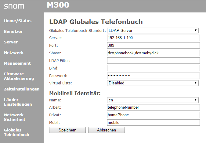

  1. Zu guter Letzt - das Telefonbuch
Hier meine Telefonbuch-Config - damit klappt die Suche im zentralen Telefonbuch auch über die Mobilteile. In meinen Augen umständlich - aber es funktioniert :slight_smile:

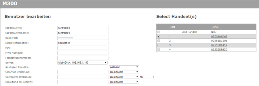

Ein Ding hab ich noch vergessen - man muss noch die SIP-Accounts den Geräten zuweisen… Sonst bimmelt nix.
Dazu wählt man in der Benutzerübersicht den Geräte-Account aus den man auf die Handteile schubsen möchte und wählt das entsprechende Gerät. Das wiederum ist leider nicht intuitiv - hier muss man sich nämlich den IPEI des Geräts merken.
