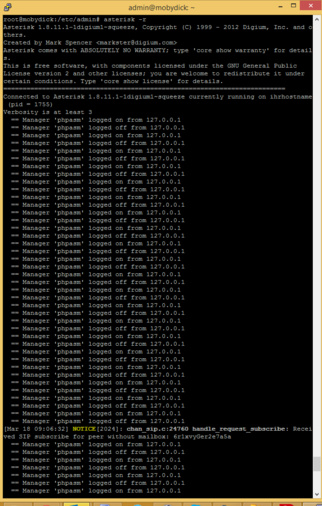

ich habe einen Voip Account von einem lokalen Internetanbieter. Das Problem ist, dass sich dieser nicht zu registrieren scheint. Denn ich bin weder erreichbar, noch kann ich raus telefonieren. Das ist ein Account ohne Durchwahlen.

  • in anderen Beiträgen habe ich gelesen, dass über SSH der Befehl asterisk -r Aufschluss darüber geben soll, ob der Account registriert ist, da erscheint bei mir allerdings alles mögliche, nur nicht, ob der Account registriert ist… (Screenshot im Anhang)
asterisk -r öffnet nur eine weitere Konsole, mit der du dann verschiedene Dinge prüfen bzw. schalten kannst. der Befehl “sip show peers” zeigt dann z. B. innerhalb dieser Konsole die registrierten peers (=Telefone und Ämter) an.
