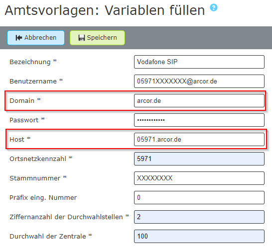

Ich habe eine Pascom OnSite aufgesetzt und möchte nun das SIP Amt meines Providers dort direkt hinterlegen.
sip
Leider bekomme ich immer direkt die Meldung Peer Failed.
Bevor die Leitung gebucht wurde sagte Vodafone mir allerdings auch das Betreiben in einer Cloud wäre kein Problem mit den ihren SIP Nummern. Wie ich feststellen musste stimmte das nicht, da es nur hinter den ihren Anschlüssen funktioniert. Naja aufjedenfall bekomme ich das Amt in der Pascom nicht eingerichtet. In der Fritz Box waren die Nummern bereits registriert. Hier habe ich sie allerdings nun wieder entfernt. Was mache ich falsch? Jemand eine Idee?
Der Host sollte Vorwahl.sip.arcor.de sein.
Siehe: sonstige Tipps und FAQs
Nummer lässt sich nun registrieren. Allerdings bekomme ich immer die Meldung “peer - not in use”.
