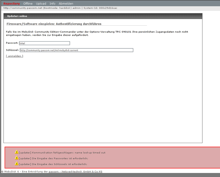

Post bitte einen Screenshot vom Updater mit sichtbarer Fehlermeldung.
Bei Deiner genannten Fehlermeldung gibt es 2 minimal anders lautende Varianten.
Dies könnte mir noch einen Hinweis geben.
Gruß,
Thomas
Hallo Thomas,
hier ist der Screenshot. Habe zwischenzeitlich mal die iso Variante installiert und dort tritt der Fehler auch auf. Also irgendetwas mache ich anders als mein Kollege bei dem die ISO Variante ja schonmal funktioniert hat.
DHCP ist bei mir ausgeschaltet… aber daran dürfte es ja nicht liegen. Ich verwende weiterhin einen eigenen DNS Server… aber die Namensauflösung geht ja auch.
Viele Grüße
Holger

Habe selbes Problem wie oben erwähnt. Nachdem ich von esxi 3.5 die Maschine in esxi 4.1 importiert hatte. Ich meine sie hatte auch auf dem esxi 3.5 nur eine NIC. Habe beim Start gesehen, daß MD meckerte, daß es keine eth0 gefunden hat. Nun hat MD die eigentliche eth0 als eth1 erkannt. Geht eigentlich alles, bis auf das Update per GUI. Wenn es per Konsole ginge, wäre das für mich ausreichend.
Grüße

Hi Thomas,
es ist die community Version :slight_smile:
Direkt nach dem Login zum “ANMELDUNG AN MobyDick Community Edition-Updater”
Erscheint die Ausgabe:
http://community.pascom.net (Bootmode: harddisk) admin | System-Id:
Updater: online
Firmware/Software einspielen: Authentifizierung durchführen
Falls Sie im MobyDick Community Edition-Commander unter der Options-Verwaltung TRC 090101 Ihre persönlichen Zugangsdaten noch nicht eingetragen haben, werden Sie zur Eingabe dieser aufgefordert.
Passwort: lokal
Schlüssel: http://community.pascom.net/md mobydick current
anmelden ]
Und unten dann 2 Fehler mit gelbem Ausrufezeichen:
[updater] Die Eingabe des Passwortes ist erforderlich;
[updater] Die Eingabe des Schlüssels ist erforderlich;
