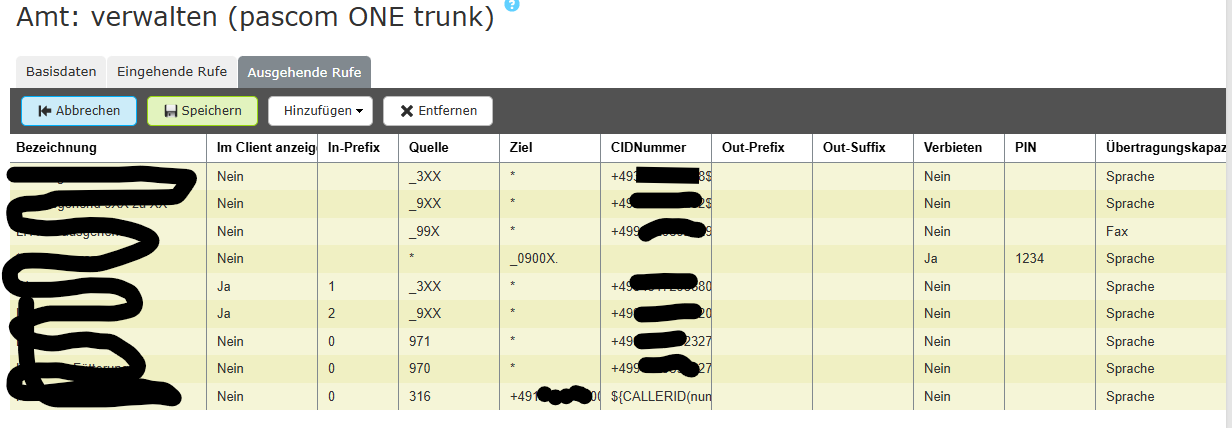

man kann im Amt des Anbieters unter „Ausgehende Rufe“ eine Regel anlegen und als Quelle die interne Durchwahl angeben. Ist halt dann alles sehr starr und auf eine externe Rufnummer beschränkt.

ja/ein, das war genau woran ich gedacht habe. Ich weiß nur nicht, wo ich dort die externe Nummer eintrage, auf die umgeleitet werden soll.
Wenn ich mir das unter Rufregeln anschaue, finde ich leider auch nichts.
Eine Vorlage für Rufweiterleitung wird in den Amt unter ausgehende Rufe auch angeboten, ganz schlau bin ich daraus nicht geworden.

die ganz du ganz normal unter Ziel eintragen im Format deines SIP-Anbieters und der passenden CID.

ich habe die Regel so eingetragen:
Leider erfolglos - egal ob mit 0049 oder +49 im Ziel. Es wird die gewählte Nummer angerufen und nicht umgeleitet.

@JulianS hat Dich in der Tat auf die falsche Fährte gelockt. Die CID ist doch die Nummer, die angezeigt werden soll und Deine Regel legt nur fest, dass bei ausgehenden Anrufen über 316 mit dem Ziel Deiner Handynummer eine bestimmte Rufnummer (CID)angezeigt wird.
