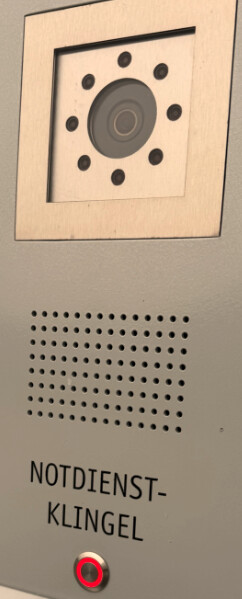

Sorry vergessen: der Taster ist schon eingebaut:
ich geh nen neuen Weg: da ist aktuell irgend eine Sip Sprechstelle mit Kamera verbaut, die kann kein TLS usw… daher würde ich diese an einer Fritz!Box anmelden und dann mit der pascom verbinden

ist eine ELCOM ISS-300 oder so ein Schrott :frowning:
hat der Kunde leider selber gekauft…
Grins, dann direkt an die Elcom Sprechstelle hängen, das ist gleich aufgebaut wie ne baudisch, da brauchst nichts bauen. Hast bereits alles was Du brauchst zum direkt anbinden samt IP VIdeo Kamera :slight_smile:
Also lt Internet is das Teil aus 2018 und keine Spur von TLS oder Proxy :frowning: ich bin’s einfach über eine Fritz Box an :wink: Danke
