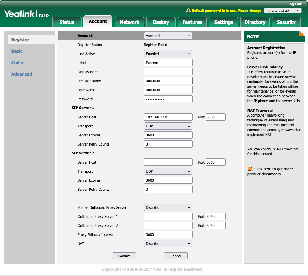

Habe es probeweise auch mit einem Yealink Telefon probiert aber erhalte dort die gleiche Fehlermeldung. Anbei mal ein Screenshot mit den Einstellungen aus dem Yealink. Sind die Einstellungen soweit korrekt?
Muss an der Pascom Anlage noch etwas für SIP über UDP eingerichtet werden?
Hallo Mcclane.
In deinen Einstellungen fehlt noch der Outbound Proxy. Außerdem sollten alle Zertifikate erlaubt werden im Reiter Security.
Damit aber wirklich alle Einstellungen passen solltest du das Telefon einmal auf Werkseinstellungen zurücksetzen und regulär provisionieren.

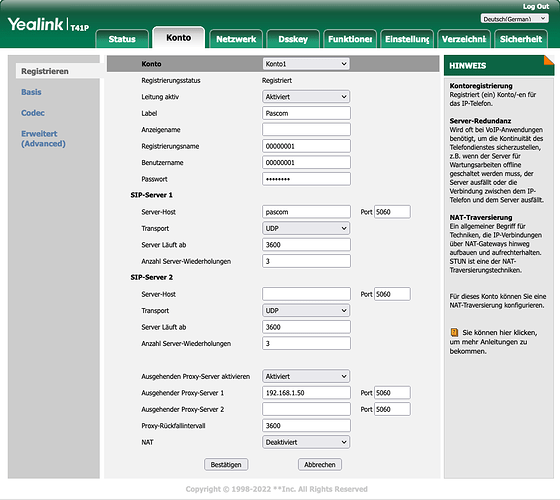

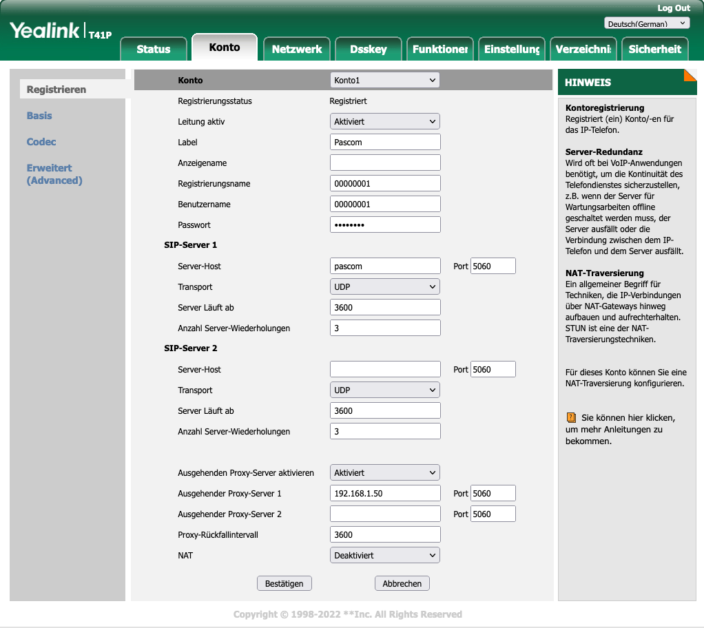

Danke @TorbenP für den Tipp mit der Autoprovionierung des Yealinks. Hier habe ich dann die vom Autoprovisioning eingestellten Werte auf das Generic SIP Profil angepasst und konnte mich auch mit dem Yealink erfolgreich mit der Anlage verbinden. Für Interessierte, hier die Einstellungen aus dem Yealink Telefon, Knackpunkt war der ausgehende Proxy und dann erwartet die Pascom Anlage anscheinend zwingend den Instanz-Namen, der unter “Server Host” angegeben werden muss:
