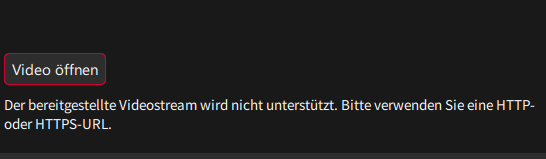

Wie habt ihr das mit dem Video gelöst? Fanvil i62 bringt nur rtsp?

Einfach den rtsp-Link mit H.264 hinterlegt.
Funktioniert bei der 2N angeblich auch.
Danke für die Antwort. Aber Pascom sagt mir, dass er http oder https haben möchte…
Hm, stimmt. Ist uns gar nicht aufgefallen, da bei den Kunden keiner den Client nutzt.
Läuft alles über Snom Telefone, die D385 zeigen den H.264 Stream an.
Es hat funktioniert, wir haben es damals getestet.

Wir haben mit einer alten i30 Türsprechstelle von Fanvil ursprünglich getestet.
Die hat tatsächlich mal funktioniert, ein Kollege hat sogar noch Bilder vom Test in seinem Whats Ap Verlauf. Nur weis leider keiner mehr wie wir das hinbekommen haben.
In der Kanzlei haben wir das nun über eine Synology geregelt. Die Surveillance Station zeichnet den rstp Stream auf und gibt ihn in passendem Format weiter.
Nachteil ca. 1s Verzögerung
Danke für die Antwort. Die Idee mit der Synology klingt gut. Habe hier noch eine herumfliegen. Werde ich testen.
