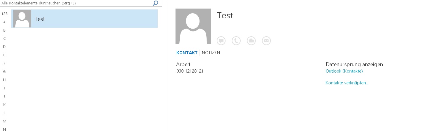

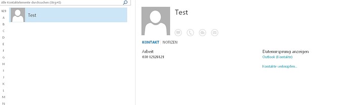

Das Tapi Problem konnte ich noch nicht lösen. Dialer.exe lässt sich starten und ich kann auch telefonieren. Muss ich Mobydick Client starten um den Tapi zu benutzen?
Den TAPI Client habe ich nochmals fehlerfrei installiert. Mit der Mobydick verbunden und Benutzer ausgewählt.
Als OS Benutzer ich Windows 8.1 und als Office 2013 (32Bit)
Anbei ein Screenshot
Hey rurotil,
wie oben schon Beschrieben mußt du die Ansicht umstellen dann ist die Funktion wieder da?
Gruß Markus
oh klar, ich dachte vorher das mit der Ansicht war wegen dem MobyDick Client gemeint.
Habe im Outlook oben die Ansicht auf Telefon umgeschaltet und schon funktioniert der TAPI Client !!! Danke
Das TAPI Problem ist geklärt !!!

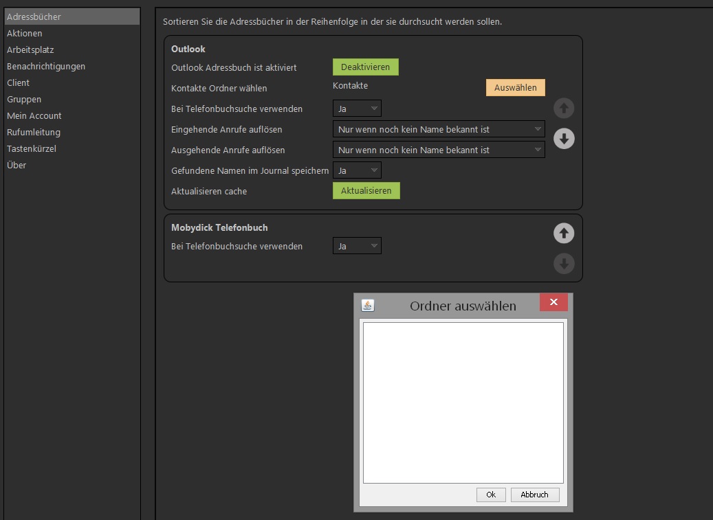

Das mit dem Mobydick Client habe ich eben nochmals getestet, sobald ich mehr wie ein Postfach im Outlook habe, erscheint kein Adressbuch mehr im MobyDick Client !!!
Aber du hast schon unter Einstellungen -> Adressbuch ein Adressbuch ausgewählt.
Gruß Markus
Ne, genau das ist ja mein Problem. Anbei ein Screenshot !!
Ah okay na wie jlorenz gemeint hat muß das dann wohl ein Bug sein.
Gruß Markus
Hallo rurotil,
ich hab für das Problem mit dem Client mal ein Bug-Ticket aufgenommen wir werden uns das ansehen.
