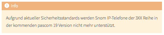

Wir du schon im Titel geschrieben hat werd die Snom 3xx Serie an der Pascom 19 (geplant Herbst 2019) nicht mehr funktionieren.
Das liegt daran das diese Telefone EoL sind und es keine Aktuelle Firmware mehr gibt die sauberes TLS kann. Wenn du diese Telefone in einem internen Netz betreiben willst und unverschlüsselt dann ist das deine Sache, ist halt definitiv ein Sicherheitsrisiko. Was wenn einer über das alte Telefon in euer Netzt eindringt?

Danke @Snom-PO für deine Rückmeldung. Ich bin begeistert von den Berliner Telefonen! Was mich verunsichrte war obenstehende Meldung, welche ich in der Doku gefunden habe. Wahrscheinlich sind mit “SNOM IP-Telefone der 3XX Reihe” jedoch nur die 300er, 320er, 360er, 370er gemeint, ohne die “D”-Reihe. Sehe ich das richtig?
das ist richtig, die “D”-Reihe also zb D385 wird auch mit pascom 19 und zukünftigen Versionen unterstützt. Du brauchst dir also keine Sorgen wegen Kompatibilität machen und kannst die Snom D345 natürlich bedenkenlos kaufen.
