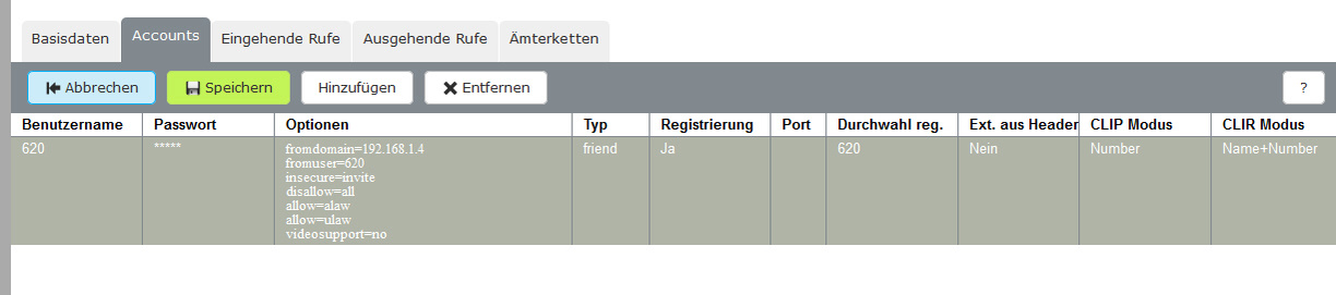

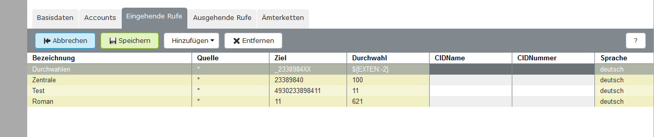

Irgendwie will das bei mir nicht. Habe mal ein paar Screenshots angefügt.
Bei den eingehenden Anrufen habe ich getestet
Muss ich dann beim Benutzer Roman die Durchwahl 11 oder 621 eintragen?
Bei eingehenden Regeln musst du als Ziel die Nebenstelle der Fritzbox also 620 oder 621 eingeben.
Danke das hat nun funktioniert. Nun klingelt bei mir aber immer nur die Zentrale. Wie kann ich einzelne Telefone anklinkeln lassen?
Muss ich in der Fritzbox für die Zentrale die 620, 11 die 621, 12 die 621 nehmen oder einfach die 620 für alle Rufnummern?
Jede Nummer muss in der Fritzbox eingerichtet werden also 089/8888 an die 620 8889 an die 621 und dann in der MD Ziel an die Nebenstelle oder an ein Team leiten.
