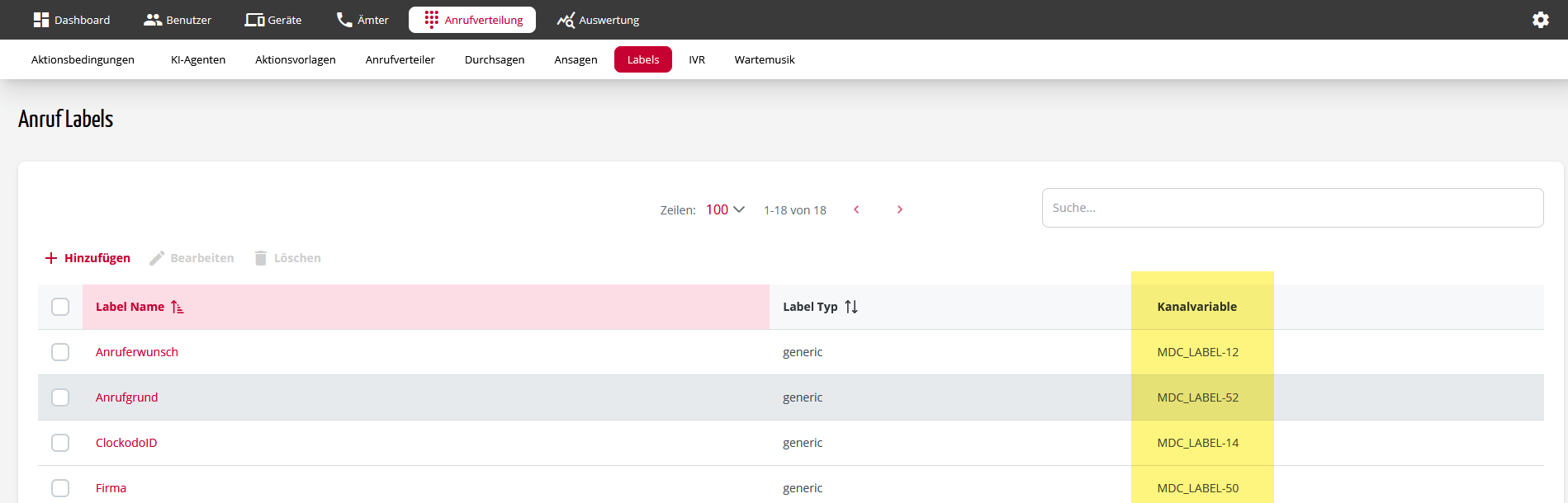

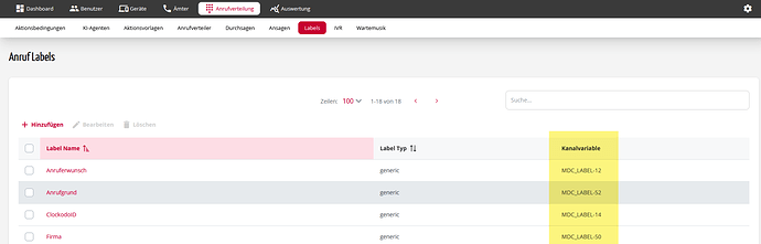

wäre es möglich, noch zu ergänzen, wie man die Labels und ggf. Datum und Uhrzeit mit “anspricht”? Die Übergabe von ${label} funktioniert nicht und ich weiß nicht, woher ich die Information für die Parameter bekomme…
Besten Dank für einen kurzen Tipp.
Gruß, Silke
Die interne Bezeichnung der Label kannst Du in den Labeln nachsehen.
Somit einfach ${MDC_LABEL-xx} hinzufügen wobei xx die Nummer ist, die bei Anlage des Labels automatisch vergeben wurde.
Ob Datum / Uhrzeit als ${date} zur Verfügung steht, muss Jan Dir beantworten.
