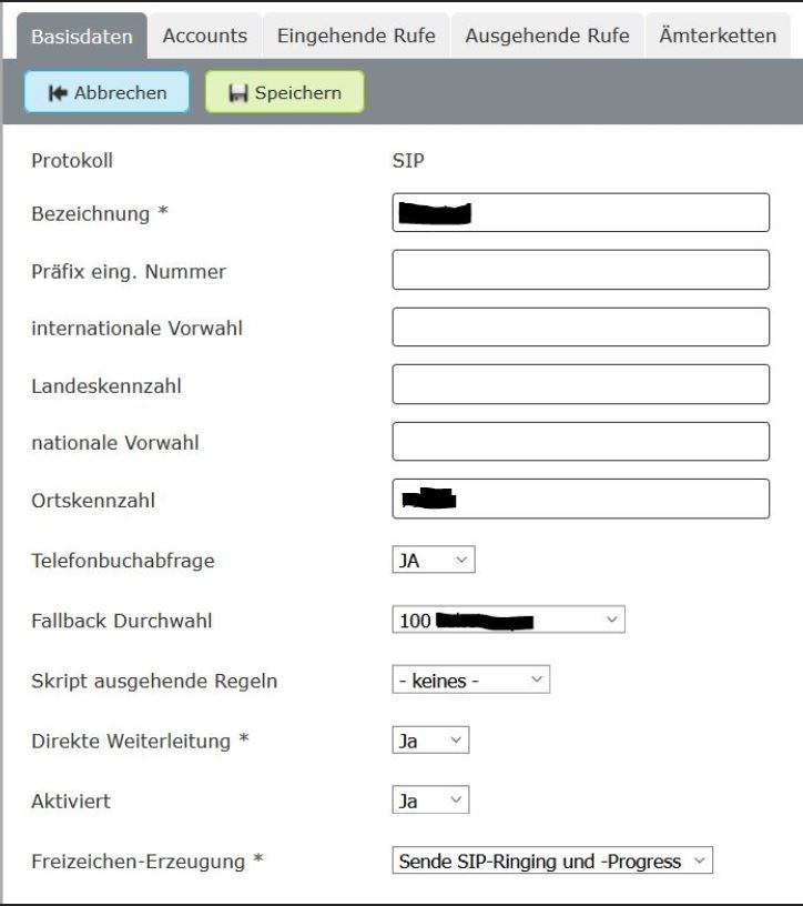

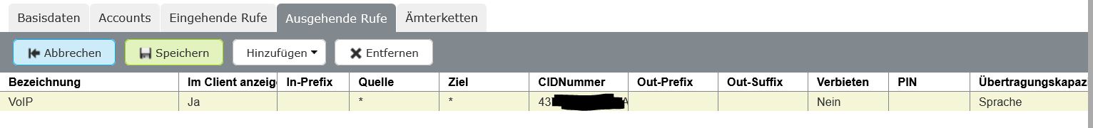

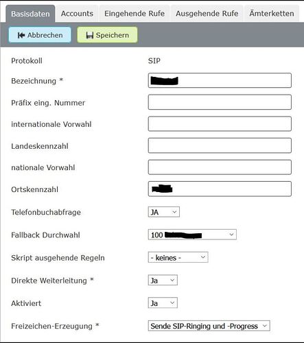

Habe noch 2 Screenshots aus der Amt-Konfiguration - falls dies etwas hilft.
Wieso stehen bei den Amtdaten keine Angaben zu den Vorwahlen? Welcher Provider ist das?
Darüber wird schon noch geschaut, wie die Nummern zu formatieren sind.
