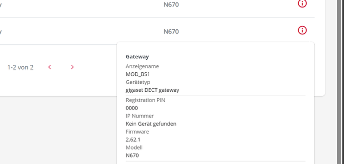

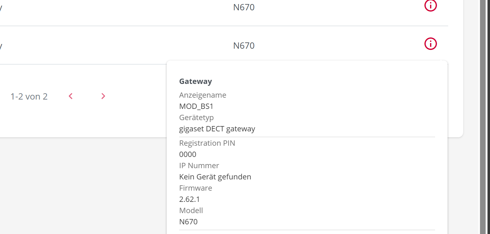

mit der Anlage sind 2 N670 verbunden, die eine läuft OHNE Probleme (noch auf FW: 2.57.1 und die ander ist mal wieder OHNE ip in der Anlage:
