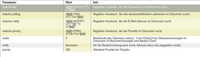

Hallo zusammen,
wenn ich ein Dokument aus Word (2010/2013) heraus drucke, wird der Druckjob zwar abgeschlossen, das Fax jedoch nicht gesendet. Auch auf dem Terminal ist keine Meldung zu sehen.
Anschließend erhalte ich die Meldung per Mail:
“Der Faxauftrag von xxx konnte nicht bearbeitet werden da die Faxnummer nicht im Dokument gefunden wurde.”
MD-Version 7.11.02
Systemeinstellungen:
Faxdokument:

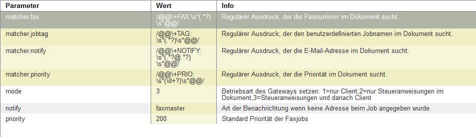

Hi Kai-Uwe,
Du hast Dich daran gehalten: “versuchen Sie bei Problemen die Steuerzeichen in einer Standardschriftart wie etwa Arial 10 einzutragen.”
Gruß,
Stefan
Ich hatte auch die Calibri als Standardschriftwart betrachtet. Mit Arial 10 funktioniert es einwandfrei.
