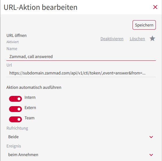

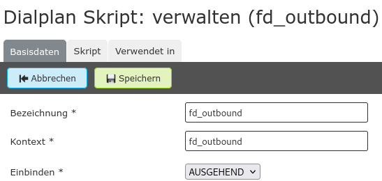

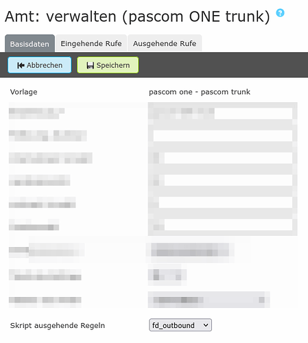

Nochmals viele Dank für den hier geteilten Ansatz: Da ich persönlich noch neu beim Thema Asterisk unterwegs bin (und die fähigen Kollegen nicht nerven wollte + irgendwann muss man es ja lernen) kam ich damit schon erheblich weiter. Ich will meine Ergebnisse hier einmal teilen, jedoch :warning: bitte bedenken, dass dies meine absolut ersten Astersik-Dialplan- und Astersik-Scripting-Schritte sind :warning: und das bisher noch keiner bei uns qualitätsgesichert hat (Wochenende :-D), der davon mehr Ahnung hat, als ich.
Hier mal, was ich bisher zusammengebaut habe (gänzlich auf den freundlicherweise geteilten Snippets von @rouven.matthies.hds basierend (nur etwas ausführlicher beschrieben, sofern sich jemand ähnlich einarbeiten muss/will wie ich gerade)).

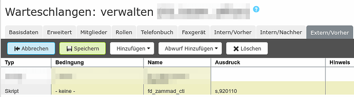

Schritt 1: Zunächst ein Script namens fd_zammad_cti unter Einstellungen-> Skripte angelegt, dass man dann unter Extern/Vorher und Extern/Nacher für ein Team oder User und die passenden Zammad-Calls über die jeweilige s,Extension (z.B. s,920110 für Zammad, New Call (Incoming) unter Ausdruck eintragen kann; Zudem sind unter ;;;;; Generic ein paar Aufrufe vorbereitet, die ich noch nicht sinnvoll an ein passendes pascom-Event packen konnte. Davon nicht irritieren lassen…).
Damit weden eingehende Anrufe von Extern, die nicht einfach durch auflegen beendet werden, an Zamad kommuniziert (Extensions wi s,920110 kann man natürlich ebenfalls noch nach eigenem Bedarf anpassen … ergibt hier in der Testanlage wegen eines dokumentierten Numemrnschemas aber Sinn :-D) .
Skript-Inhalt:

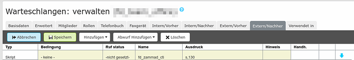

; Zammad, Call Answered (Incoming)
exten => s,100,NoOp(Zammad CTI: Answered (Incoming): CallId=${CHANNEL(LINKEDID)})
  same => n,Set(ZammadEndpointURL=https://zammad.example.com/api/v1/cti/fixme-token/)
  same => n,Set(ZammadData=event=answer&direction=in&from=${CALLERID(num)}&to=${CALLERID(dnid)}&callId=${CHANNEL(LINKEDID)}&user[]=${CALLERID(name)}&answeringNumber=${CHANNEL})
  same => n,Verbose(Sending data as HTTP POST request: ${ZammadData})
  same => n,Set(CURLOPT(httptimeout)=3)
  same => n,Set(CURLOPT(conntimeout)=3)
  same => n,Set(NAME=${CURL(${ZammadEndpointURL},${ZammadData})})
  same => n,Return()

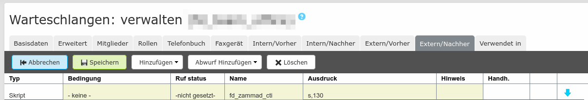

; Zammad, Call Hang Up (Incoming): normalClearing (One of the parties hung up after the call was established)
exten => s,130,NoOp(Zammad CTI: Hang Up (Incoming): normalClearing: CallId=${CHANNEL(LINKEDID)})
  same => n,Set(ZammadData=event=hangup&direction=in&from=${CALLERID(num)}&to=${CALLERID(dnid)}&callId=${CHANNEL(LINKEDID)}&user[]=${CALLERID(name)}&answeringNumber=${CHANNEL}&cause=normalClearing)
  same => n,Set(OUT=${CURL(${ZammadEndpointURL},${ZammadData})})
  same => n,Return()

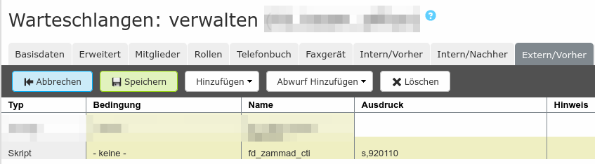

Schritt 2: Dann habe ich ein fd_outbound-Script für alle ausgehenden Anrufe angelegt (Kontext: fd_outbound, Einbinden: [Ausgehend]) und selbiges im Trunk unter “Skript ausgehende Regeln: [fd_outbound]” angegeben:
Skript-Inhalt:
; Additional actions for outbound calls
exten => s,1,NoOp(fd_outbound)
  same => n,Progress()
  ; Zammad, New Call (Outgoing)
  ; Adapt all occurrences to your needs:
  ; - same => n,Set(ZammadEndpointURL=[...])
  ; - same => n,Set(ZammadQueue=[..., empty value is possible])
  same => n,NoOp(Zammad CTI: New Call (Outgoing): From=${CALLERID(num)}, To=${CALLERID(dnid)}, CallId=${CHANNEL(LINKEDID)})
  same => n,Set(ZammadQueue=office)
  same => n,Set(ZammadData=event=newCall&direction=out&from=${CALLERID(num)}&to=${CALLERID(dnid)}&callId=${CHANNEL(LINKEDID)}&user[]=${CALLERID(name)}&queue=${ZammadQueue})
  ; continue with usual flow
  same => n,Ringing()
  same => n,Return()
Schritt 3: Anschließend habe ich das Skript default009 angepasst, um Aktionen zu triggern, wenn z.B einfach in einer Warteschlange vom Anrufer aufgelegt wird (und daher [Extern/Nacher] nicht greift). Das Script ist von pascom bereitgestellt und wurde daher editiert. Es wurde um folgenden Inhalt ergänzt (also einach direkt danach eingefügt, Stand 2025-02-09 war das Original nur eine Zeile):
;;; BEGIN: Edit for fd
  ; Additional actions for hangup (Zammad)
  same => n,GoToIf($[ "${MDC_DIALDESCENT}" = "int" ]?610:600)
exten => s,600,NoOp(Zammad CTI: Hang up: CallId=${CHANNEL(LINKEDID)})
  same => n,Set(ZammadData=event=hangup&direction=in&from=${CALLERID(num)}&to=${CALLERID(dnid)}&callId=${CHANNEL(LINKEDID)}&user[]=${MDC_DIALCALLERNAME}&answeringNumber=${CHANNEL}&cause=normalClearing)
  same => n,Return()
; Zammad, Call Hang Up (Outgoing): normalClearing (One of the parties hung up after the call was established)
exten => s,610,NoOp(Zammad CTI: Hang up: CallId=${CHANNEL(LINKEDID)})
  same => n,Set(ZammadData=event=hangup&direction=out&from=${CALLERID(num)}&to=${CALLERID(dnid)}&callId=${CHANNEL(LINKEDID)}&user[]=${MDC_DIALCALLERNAME}&answeringNumber=${CHANNEL}&cause=normalClearing)
  same => n,Return()
;;; END: Edit for fd

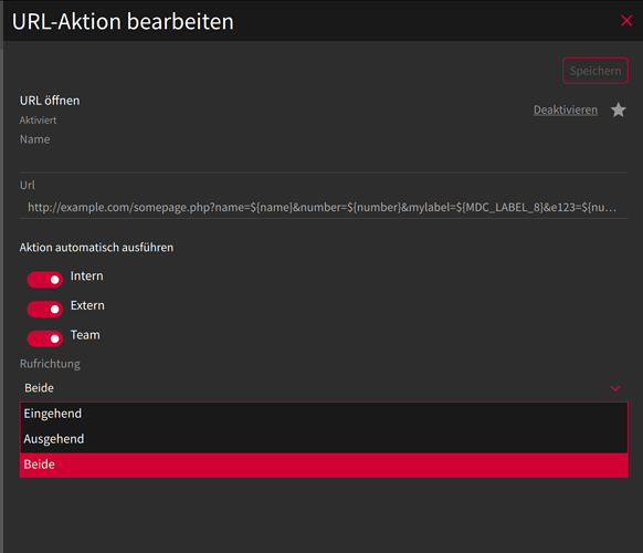

Servus @andreashaerter,
da hast Du Dich ja ganz schön reingefuchst :wink: .
Ich habe jetzt nicht im Detail nachvollzogen, was Du da alles mit Scripting machst.
Aber ich verstehe das so: Du möchtest dem Zammad bei den verschiedenen Call States mitteilen, was gerade Sache ist. Wir machen das z.B. auch für die Tomedo (Arztsoftware) und anderen Integrationen. Allerdings nicht über den Server per Scripting, sondern über unseren Client per Aktionen:
Hier kannst Du Aktionen je nach Rufrichtung, Event oder Anruftyp auslösen. Genügt Dir eine einfache URL nicht, kannst Du es auch per App direkt über CURL oder ein Script machen. Wenn Du zufrieden bist, kannst Du die Aktionen exportieren und bei allen Clients wieder importieren.
Evtl. lassen sich so noch einige Deiner Anforderungen erfüllen.
LG
Mathias
Hallo Mathias,
vielen lieben Dank! In der Tat könnte ich das noch fehlende Event (Annehmen des Calls) so durch die Hintertür wahrscheinlich feuern:
Darauf werde ich sicher zurückgreifen / lindert das Problem an einigen Stellen.
Dennoch: Das schließt die funktionale Lücke nur teilweise, “bei Annehmen” auf das Instanz selber CURL zu feuern wäre schon deutlich geschickter:
  1. URL-Aktionen gibt es in der Mobile App nicht, korrekt? (das ist bei uns ein Problem, da die MA zu 80% nur diesen nutzen und damit ist das kein allgemeingültiger Workaround)
  2. Für HW-Telefone (z.B snom Action URLs) wäre es gangbar, aber eben nochmal etwas zum verstehen
  3. Ungut ist aber vorallem auch, dass der API-Endpunkt-Token von Zammad dann im Client für den User auch einsehbar ist. Das ist nicht unerheblich sicherheitsrelevant.
