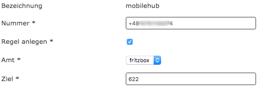

Bezeichnung: mobilehub
Nummer *: +49305XXXX74
Regel anlegen *: ja
Amt *: fritzbox
Ziel *: 622

Und Poste mal deinen Ausgehenden Regeln als Screenshot und die Konfiguration des MobileHub Geräts
Gruß Markus
Hallo Markus,
ich habe die Nummern mit XXX… unkenntlich gemacht. Wie ich gesehen interpretiere, wird relativ weit unten versucht mein Handy zu rufen.
Die Rufnummer des Anrufers ist mit 6 X ausgeixt und Meine Rufnummer (welche mit klingeln sollte aber dies nicht tut) ist mit 5 X ausgeixt.

Vielen lieben Dank für die Unterstützung.
Bis dann
Sandro

Hallo Markus,
ich hatte vergessen die Ausgehenden Regeln und die Konfiguration des MobileHub als Screenshot anzufertigen. Hiermit wird das nachgeholt:
Bis dann
Sandro
