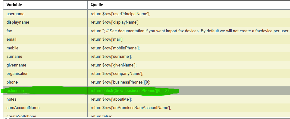

hat schonmal jemand per M365 Benutzer Sync eine Fax Durchwahl aus den AD-Attributen importiert?
Wenn ja, wie sieht eure Quelle der Variable im Connector bei Pascom aus?
Wir nutzen beim Kunden eine lokale Active Directory wo zb. die Faxnummer als Attribut hinterlegt wird. Anschließend sychen wir es in Azure AD.
Leider hab ich es im M365 Connector bei Pascom bisher nicht geschafft das korrekte Attribut zu nutzen.

Wir tragen die komplette Rufnummer inkl. Durchwahl in das AD-Attribut “Rufnummer” ein.
Die Variable sieht dann wie folgt aus:
-2 für die letzten zwei Zeichen und somit die Durchwahl des Users.
Dies bekommen wir nur leider nicht mit FAX hin.
