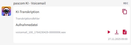

Heute morgen bei Anruf “Transkriptionsfehler”. Die Audiodatei ist aber einwandfrei mit einer 14 Sekunden Nachricht:

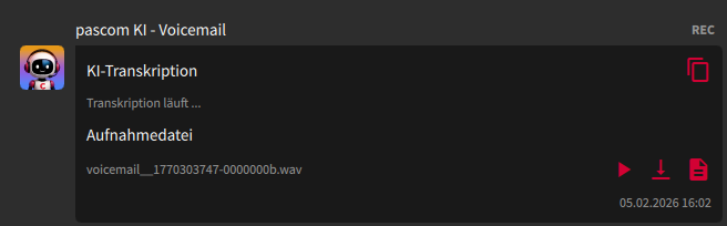

Häufig steht da nur “Transkription läuft …”
Aber in vielen Fällen passiert danach nie wieder etwas.
