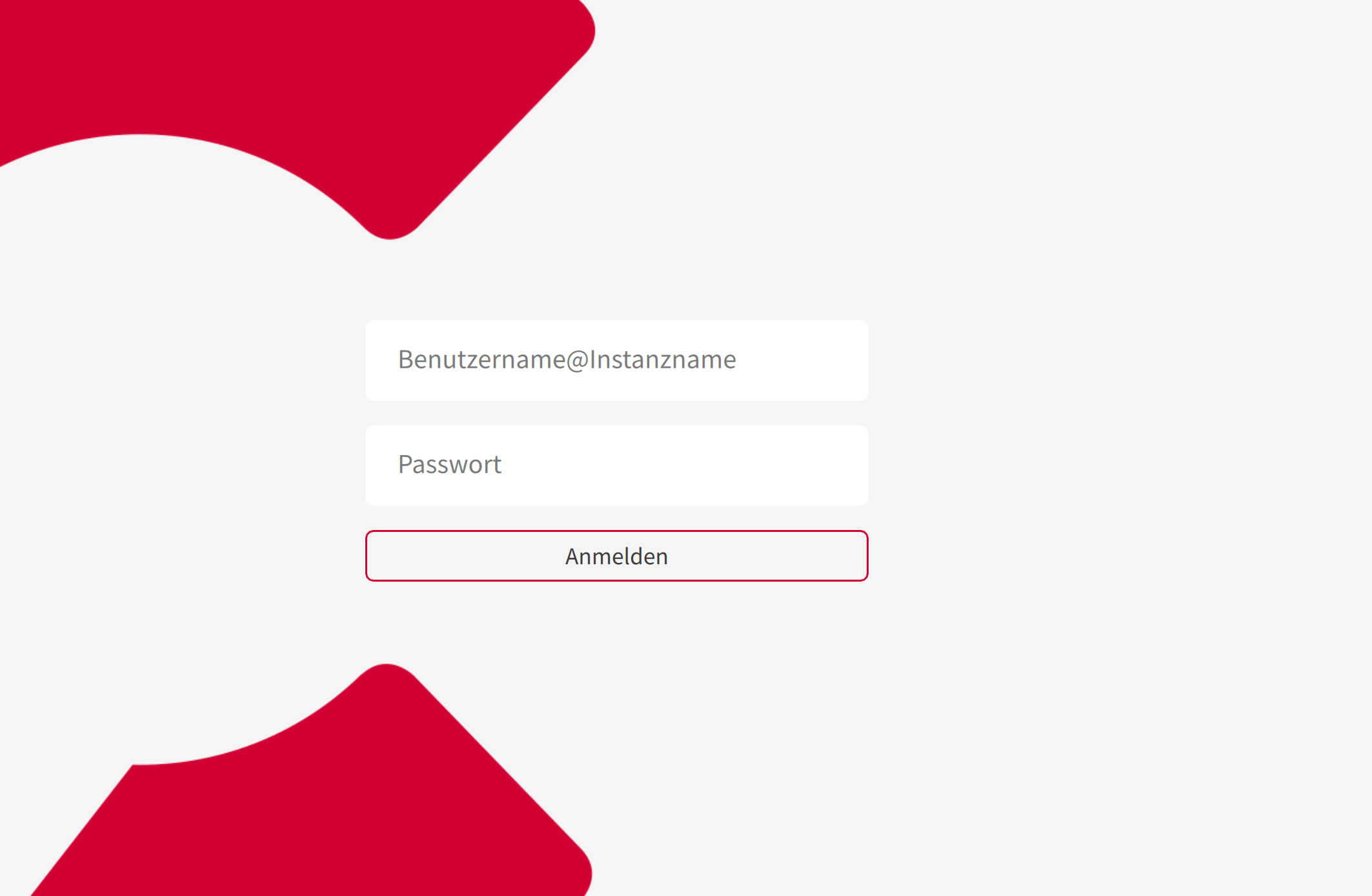

ABER: Sobald man Pascom schließt oder sich am Server abmeldet, erscheint beim nächsten Start dieses Fenster:
Und hier kann man sich dann nicht mehr anmelden (Passwort falsch).
Passwörter zurücksetzen bringt leider nichts.

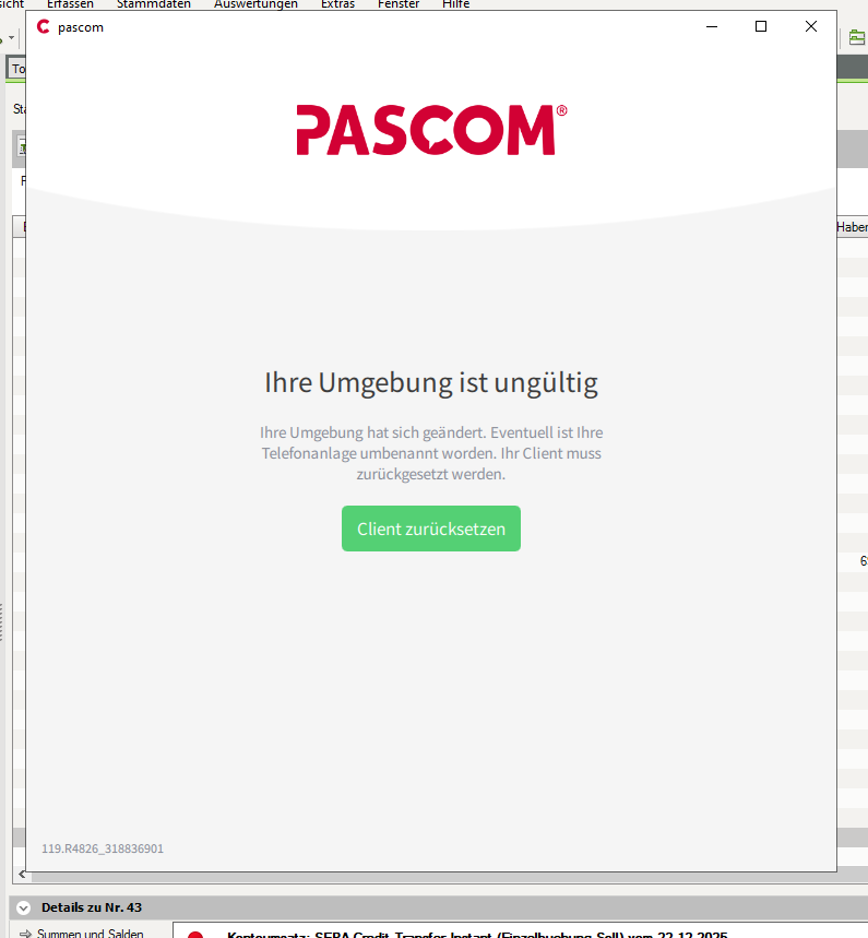

Zusätzlich kommt nun auch folgender Fehler bei ein paar Kunden:
Der Fehler erscheint nach folgenden Vorgehen:
  1. Anmeldung Pascom T-Server nicht möglich
  2. Neuinstallation Pascom App
  3. Anmeldung Pascom App T-Server i.O.
  4. Neuanmeldung am Server
  5. Fehler wird angezeigt bei Pascom Start
Installiert ist die neuste Version von Pascom und OS ist Windows Server 2022
