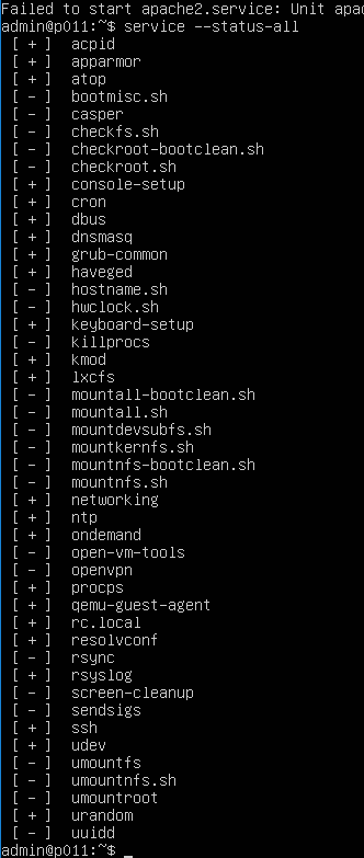

Ich habe das gleiche Problem. Nach der Ersteinrichtung möchte der Server einen Neustart und danach ist die Weboberfläche nicht mehr erreichbar.
grafik
