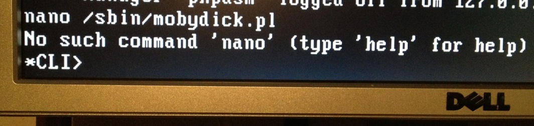

Hallo,
an genau diesem Punkt habe ich strg+alt+F2 gedrückt, aber mit nano geht hier nichts…
