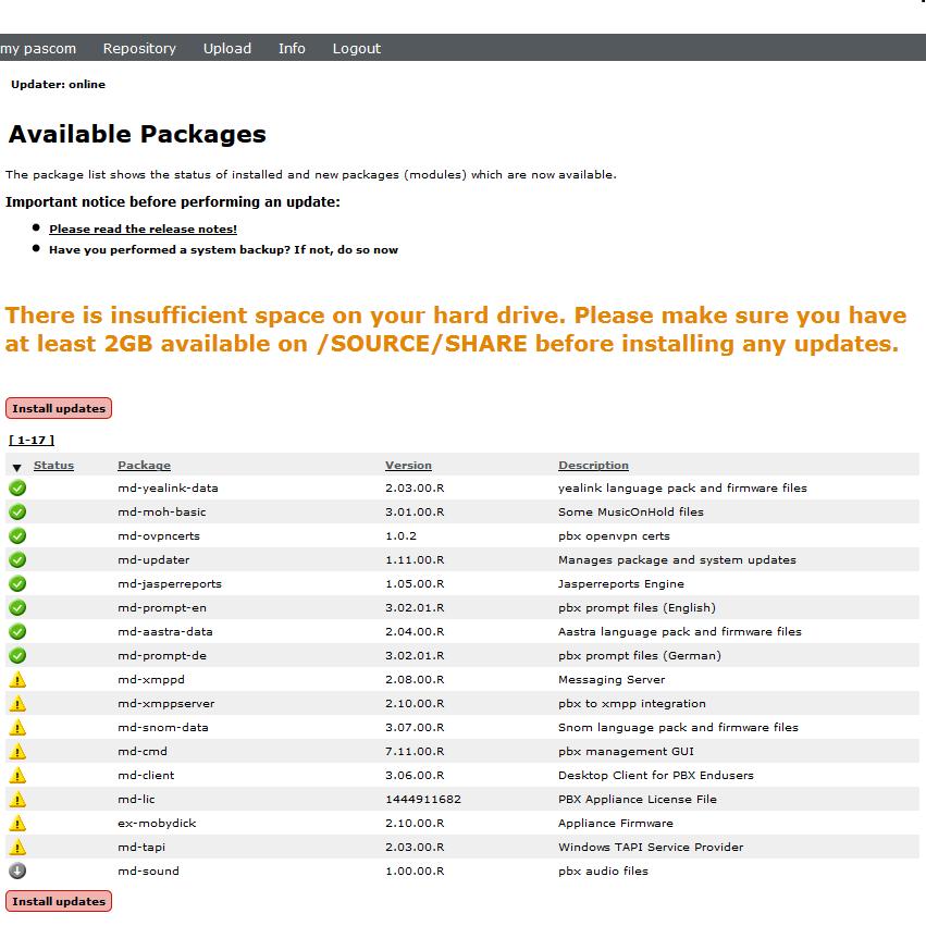

Hallo,
ich habe eine neue Mini Appliance mit einer einfachen Konfig (8 User). Ich wollte gestern auf die 7.11 Mobydick updaten und erhielt “Insufficent Space on harddrive…”
Mit einem “apt-get clean” konnte ich genug Platz freibekommen, damit das Update funktioniert.
Das ist doch nicht der übliche weg? Oder hab ich da in der Dokumentation was überlesen?
laut “df” sind z.B 6GB für Backups reserviert. Kann man da das Verhältnis zwischen SHARE und BACKUP nicht ein wenig verschieben?
/dev/vg/SHARE         3,6G  1,5G  1,9G  44% /SOURCE/SHARE
/dev/vg/BACKUP        6,0G  202M  5,5G   4% /BACKUP
/dev/vg/NODE          1,2G   35M  1,1G   4% /SOURCE/NODE
Ausserdem sind laut “lvdisplay” 1,7GB nicht genutzt bzw. nicht zugeteilt - oder braucht man die für etwas anderes (Spare Space wegen dem SSD Wear-Out)?

Hallo Phillipp,
nein das sollte nicht, kann aber durchaus Vorkommen. Die zuletzt heruntergeladenen Updates bleiben im Cache Verzeichnis erstmal liegen, und die mobydick räumt hier erst auf, wenn das nächste Update bereits angestoßen wurde (Mittels apt-get clean).
Dabei kann es bei sehr kleinen Platten zu dem von dir geschilderten Verhalten kommen.
Die Partitionierung selbst ist allerdings fest, eine manuelle Veränderung ist nicht vorgesehen. (Wenn man ISO-Backups erstellt bzw. Dinge importiert oder Exportiert braucht man häufig viel Platz in /BACKUP).
