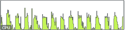

habe gestern auf die 17.06. aktualisiert. Heute ist mir nun anhand der Grafik im Commander aufgefallen, dass die CPU-Last in regelmässigen Abständen immer wieder ohne ersichtlichen Grunde Lastspitzen erreicht.
Leider ist die Grafik wenig hilfreich, weil die Achsen keinerlei Beschriftung tragen, d.h. ich weiß überhaupt nicht, wie hoch die Last war und wann die Last so hoch war. Hilfreich wäre hier eine etwas detailliertere Darstellung. Die PRTG-Netzwerk-Monitoring-Lösung hat das beispielsweise so gelöst, dass die Grafiken sich unterteilen in letzte Std, letzten 2 Tage, letzten 30 Tage und man dann bei Klick auf eine der Grafiken eine Detailansicht bekommt, woher die Auslastung stammt. So etwas könnte ich mir in der Pascom auch gut vorstellen.

Was will mir diese Grafik sagen :wink: ?
BTW: Pascom Classic mit 5 Benutzern auf einer Mini-Appliance, die sollte eigentlich vor sich hin dümpeln
Hallo @noses,
diese Sägezahn last hängt mit den cronjobs zusammen und hat sich in Version X eingeschlichen. Hier wird noch analysiert warum genau, jedoch hatte ich noch auf keiner Anlage diesbezüglich Probleme feststellen können (weder MIni Appliance noch Callcenteranwendungen).
Bezüglich der Skala kann ich zumindest behilflich sein, es werden die letzten 24h angezeigt, also links vor 24h, Mitte vor 12h usw.
