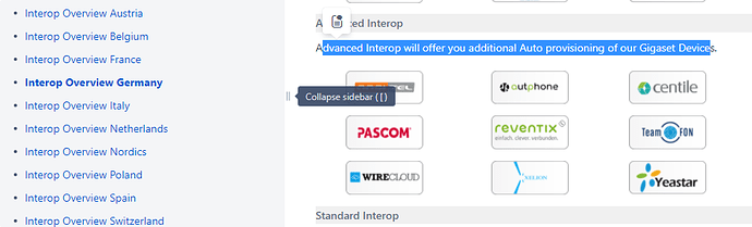

edit: wobei dieser link N870(E)/N670/N610 Interop - Gigaset PRO - Public Wiki - Confluence für mich ganz klar sagt, das pascom und gigaset getestet ist :slight_smile: alles verwirrend
