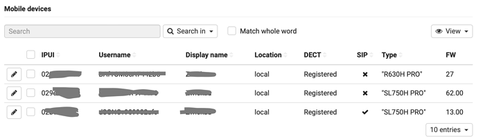

Gerade eben bei uns wieder 5 von 7 Handsets mit einem “x”. Neustart der DECT-Basen brachte Besserung. Felix, wie sieht’s aus?
@Felix.Grabow-Gigaset
Ja, hier wäre es gut Infos zu bekommen warum weiterhin die Registrierungen verloren gehen und dann auch nicht einfach, wie eingestellt (alle 600 Sekunden), wieder registriert wird. Hier hängt der Registrierungsdienst? Fix?
Besten Dank

gerade eben wieder 6/7 Handsets weg, Neustart der Basis notwendig.
Sind wir die einzigen? Was können wir tun? Hat jemand bereits ein Ticket bei Gigaset? Können wir irgendwie dazu beitragen?
