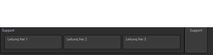

Ich hab einmal ein Bild mit dem Fehler angehängt weil ich den Fehler einfach nicht finde.
Als Code habe ich diesen Verwendet:
WaitingCounterWidget wartesuppor3t = new WaitingCounterWidget(“Support”,“Support”,80,95,1,2);
wartesuppor3t.relocate(648,109);
wartesuppor3t.setAppearance (WidgetAppearance.Default)
pane.addWidget(wartesuppor3t);
Gibt es schon jemand der auch dieses Problem hatte?

Problem ist gelöst.
Ich hatte noch eine Gruppe vor der IVR geschaltet. Dadurch wurden keine Counter angezeigt.
Habe das nachdem ich nochmal von Vorne angefangen habe geändert.
