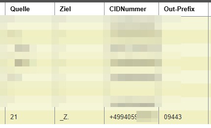

also ich bekomms nicht hin :frowning:
Rufregeln
lt dem Link sollte das so klappen:
er wählt aber immer die Vorwahl aus der Amts vorlage :frowning:
So funktioniert es in unserem Test.

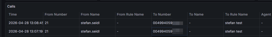

hier gehts nicht:
hab aber keine “0” fürs amt in der Anlage eingetragen ?
wir sollte mal Telefonieren :wink:
edit: die Regel wird sogar erkannt:
nur halt igno :frowning:
