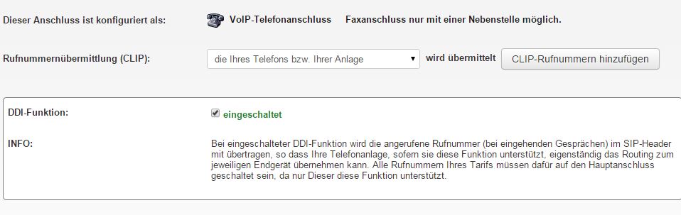

Hallo Markus,
ist das für eingehende oder ausgehende Anrufe gedacht? Bei mir funkt das leider nicht! Der Provider wie unten von ihm beschrieben, hat eine Funktion die man einschalten kann! Ein Screenshot ist beigefügt

Kann man diese Angaben vom Provider unter Ämter->Account->Optionen eintragen? Wenn ja in welche Form oder Reihenfolge? Sonst müsste man über CLI bestimmt! Ich kenne mich da aber nicht aus, leider! Ich bräuchte hierzu Hilfe :-)!

Re,
anlehnend an die Vorgaben musst du dann beim Amt unter Accounts bei CLIP Modus Name+Nummer auswählen.
Anschließend bei den ausgehenden Regeln bei CIDNummer die 49<Ortsnetzkennzahl><Stammnummer><Nebenstellennummer>.
Wenn deine internen Durchwahlen der Benutzer 1 zu 1 dem wie sie über das Amt erreichbar sind entsprechen, kannst du dann die Variable ${CALLERID(num)} für Nebenstellennummer verwenden.

Hallo zusammen,
die Rufnummerübermittlung hat geklapt! Die Eintragung einer Rufnummer die bei der dus.net registriert ist, unter der Ausgehende Rufe -> CIDNummer ohne 00 oder +, 49231xxxxxx übermittelte die Rufnummer problemlos!
