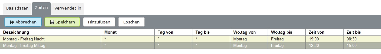

du kannst unter Anrufverteilung > Aktionsbedingungen 2 Bedingungen vom Typ Zeitschema anlegen. Dort trägt du dann ein von wann bis wann diese Bedingung gilt.
Dann kannst du dann z.B. bei einer Rufgruppe unter Extern/Vorher die Ansagen als Aktionen anlegen und diesen die Bedingungen zuordnen. Nach den Ansagen dann noch je eine Funktion Auflegen mit den selben Bedingungen.

danke für deine Anleitung. Mir ist nur nicht klar wie ich das umsetze. Im Kalender kann man nur ganze Tage auswählen und mit dem Zeitschema wird es sehr komplex. In der Zwischenzeit habe ich ein PHP Script gemacht welches mir die Zeitschemas generiert und in die Datenbank schreibt aber schön ist das nicht, vor allem muß ich es auch erst testen. Für ein halbes Jahr sind es zur Zeit 102 Einträge und es fehlt mir noch die Ausnahme für den Sonntag. :frowning:

wieso brauchst du so viele Einträge? Theoretisch brauchst du doch nur 2?
