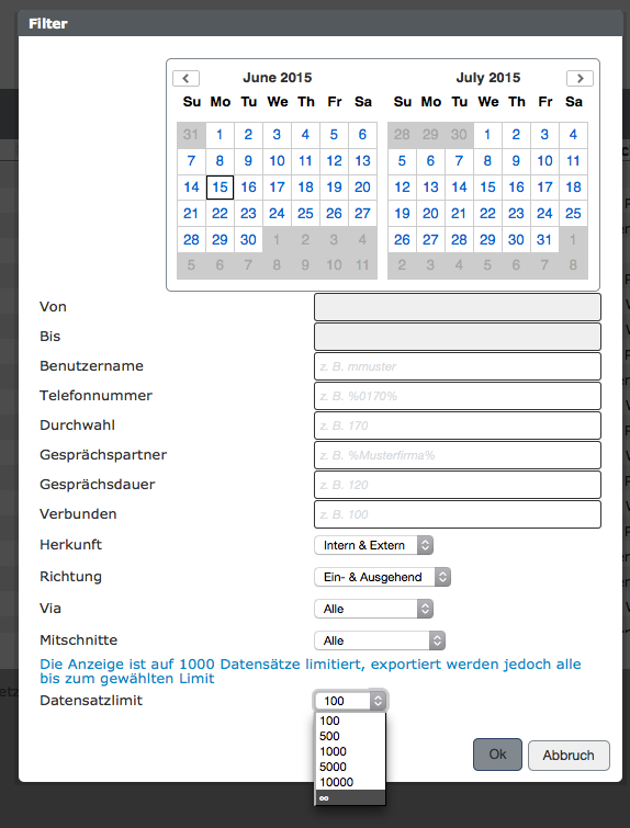

Guten Morgen Jan,
wenn ich auf unserem MD 07.09.01 einen CSV-Export durchführe, dann kann ich nicht einstellen, wieviele Datensätze exportiert werden sollen. Es werden genau die 100 Zeilen exportiert, die ich auch im Webinterface sehe.
Gruß,
Stefan
Hallo Stefan,
das kannst du im Filter einstellen. Da gibt es ganz unten die Einstellung “unendlich”. Nur der XLS-Export (Arbeitsspeicher-Problem) und das WebUI (technische Limitierungen) hören hier früher auf (1000 oder 5000 Datensätze). Bei CSV solltest du alles bekommen.
Grüße,
Jan
Hallo Jan,
Danke!
Gruß,
Stefan
