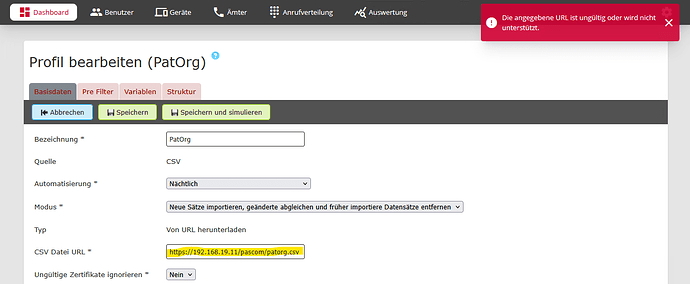

CSV-Phonebook-Connector-Import via URL funktioniert nicht mehr
Wir verwenden bei einigen Kundenanlagen einen URL basierten CSV-Phonebook-Connector-Import.
Dabei wird jeweils auf einem Inhouse-Server, der per VPN an die PASCOM Instanz angebunden ist, via Powershell ein CSV-Phonebook aus der Branchenanwendung des Kunden erzeugt und dieses mittels HTTP zur Verfügung gestellt.
Der nächtliche Import scheitert nun inzwischen auf der dritten Anlage mit einer Fehlermeldung wie
Invalid or blocked URL: http://192.168.19.11/pascom/patorg.csv
Wenn man versucht, den Connector-Eintrag zu bearbeiten, lässt sich dieser mit gleicher Fehlermeldung nicht mehr abspeichern
Hat sich hier grundlegend etwas geändert oder mache ich etwas falsch ?
