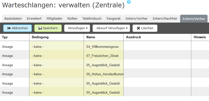

Falls nichts matched dann geht der Anruf auf die Warteschlange “Zentrale”. Hier soll direkt Extern/Vorher eine Willkommensgruss-Ansage abgespielt werden (36.Sek lang) danach erst soll es bei den Mitgliedern 20 Sek per Freizeichen klingeln, danach im Team weiterklingeln aber Ansage “einen Augeblick bitte…” abspielen. Danach dann im Teams weiterhin klingeln und Ansage “aktuell gibt es ein hohes Anrufaufkommen” abspielen. Zuletzt soll es per Timeout in Extern/Vorher wo es einen manuellen Abwurf gibt.

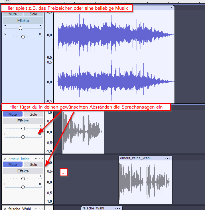

Willkommensansage könntest Du noch im AV unterbringen, alternativ im Vorher-Kontext vom Team. Klingeln per Freizeigen musst Du simulieren. D.h. Du erstellst Dir ein Audiofile mit Freizeichen und der Ansage nach 20s dann wieder Freizeichen im Audiofile und nach weiteren 20s nächste Ansage usw.

Die Audio-Datei kannst Du z.B. mit Audacity erstellen, weil du dort auch Töne erzeugen kannst oder alternativ hier herunterladen und anpassen: Datei:1TR110-1 Kap8.3 Freiton1.ogg – Wikipedia

Dann beginnt die Wartemusik z.B. 3min und spielt z.B. das Freizeichen ab (als Audiodatei) und du fügst dir deine Ansagen vorab in den gewünschten Abständen mit ein.

Ich habe es grundsätzlich schon so eingerichtet:
Der Timeout des Teams steht auf 125, da die Ansagen alle zusammen 125 Sekunden laufen bis ich in Extern/Nachher lande.
Problem ist hier, dass wenn der Willkommensgruß durch ist, soll es bis Ende der 125 beim Team Klingeln. Dies tut es aber nicht.

Wie noses schon erwähnt hat, kannst du dir die Audiodatei ganz einfach mit Audacity erstellen.
Sieht dann z.B. so aus:
So fügst du dann alle deine Ansagen mit ein, passt die Lautstärken entsprechend an oder unterbrichst die Musik/Freizeichen während die Ansage läuft. (Die erste Ansage soll hier nicht mit rein)
Am Ende exportierst du diese Datei als eine Ansage und lädst diese auf die Anlage im Wartemusik Bereich.
Hier auch nochmal erklärt: Eigene Ansagen und Wartemusik
Diese hinterlegst du dann im Team.
