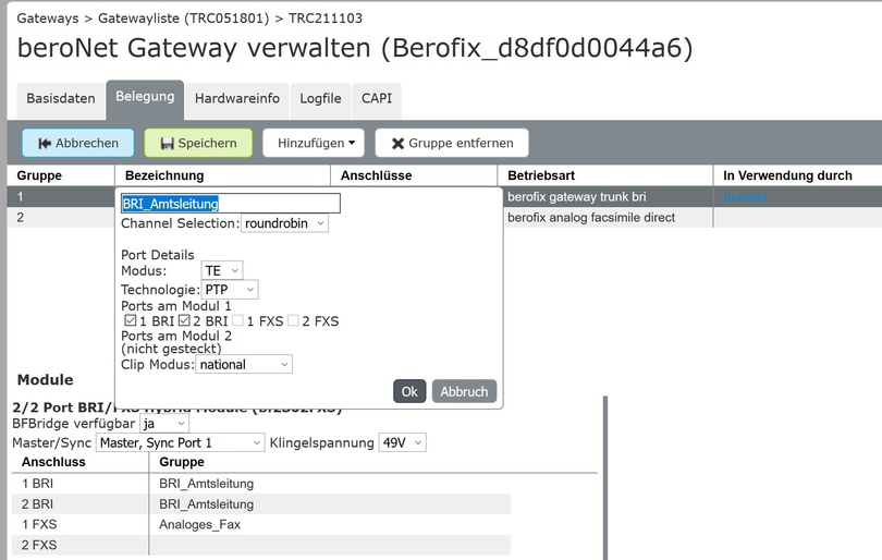

ich habe ein Beronet-Gatewy (2S0/2FXO) an zwei Anlagenanlschlüsse der Telekom angeschlossen
und dort eine Amtsleitung für beide BRI angelegt.
Und dann habe ich ein Amt angelegt und die Amtsleitung zugeordnet.
Funktionert auch soweit, ABER offensichtlich seht mir jetzt nur ein Kanal zur Verfügung.
Habe ich da etwas übersehen ?

Hallo Sascha,
ich habe Deinen Screenshot gerade noch einmal mit meiner Einrichtung verglichen (2 Anlagenanschlüsse). Das Einzige, was sich unterscheidet ist dei “Channel Selection”. Ich habe bei mir Standard ausgewählt. Versuchtst Du mal, ob es damit klappt?
VG. Ulf
Da hatte ich auch Standard drin. Ich hab da nur auch mal ene andere Einstellung probiert.

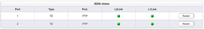

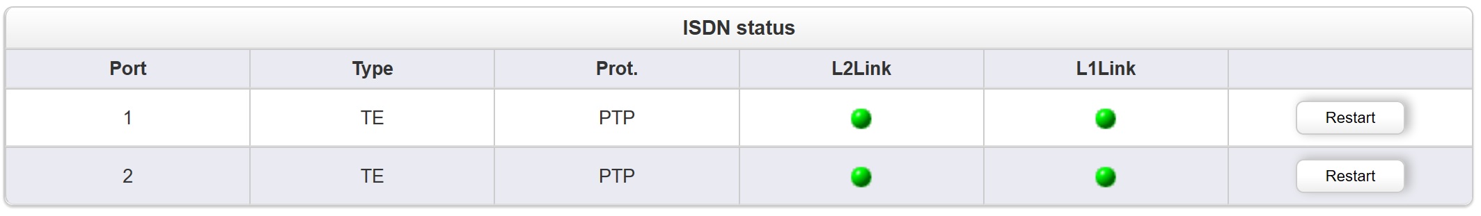

Hast Mal auf dem BeroNet Gateway unter Status geschaut ob denn beide ISDN Leitungen ohne Fehler laufen?

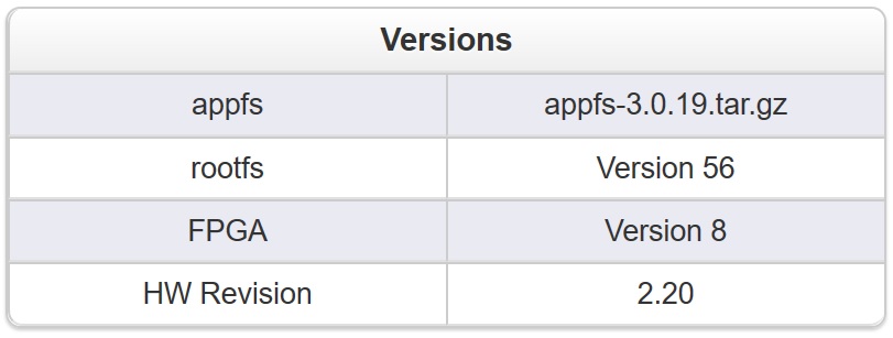

Welche Firmware Version hat das BernoNet Gateway?

Versuche Mal die Firmware 3.0.12 meine das es mit neueren manchmal Probleme gab.
Gruß Markus
Gesendet von meinem ONEPLUS A3003 mit Tapatalk
Wo finde ich denn die ältere Firmware? Die beronet-Seite ist da etwas verwirrend :wink:
Also auf dem beronet sehe ich in der Portstatisitik nach dem Versuch 2x gleichzeitig eingegehend anzurufen auch 2 anrufe mehr.
Port1 ISDN-Sip und Port 2 ISDN-SIP
Der zweite Anrufer bekommt eben nur ein Besetzzzeichen.

Vielen Dank !!!
Ich hab einfach den Link für die aktuelle Firmware manuell auf 3.0.12 angepasst, alte Firmware installiert, Einstellungen zurückgesetzt (außer Netzwerk) und neu provisioniert.
Jetzt habe ich gerade erfolgreich vom Büro rausgerufen, während mein Handy das Fiepen unseres FaxServers spielte. :slight_smile:
Ich teste noch etwas, aber das war es wohl !!!
Hab jetzt die 3.0.18 installiert und es funkioniert noch immer
