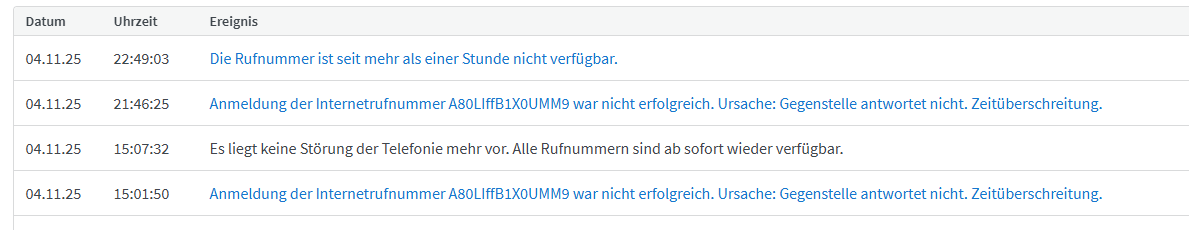

nachtrag: hab gesehen das auch die Fritz!box nicht mehr verbunden ist, evtl hängt das zusammen?

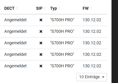

ich habe bei diesem Kunden das Problem das die Gigaset N870 keine aktive Registrierung mehr hat.
Nach einem Neustart klappt wieder alles.
In der Gigasetzelle steht aber das alles ok ist, auch auf den Mobilteilen erfolgt keine Fehlermeldung.
Es kommen nur keine Anrufe mehr rein oder es gehen keine mehr raus. Besetztzeichen kommt.
In der Pascom stehen die Mobilteile als nicht registriert.

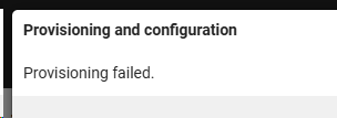

ich kann aktuell keine neu DECT Basis mehr einrichten da ich beim klick auf “Start auto config” den Fehler erhalte:
auch bei einer schon verbundenen Basis (andere Anlage) kommt der Fehler, auch bei anderen Anlagen der gleiche Fehler ! :frowning:
