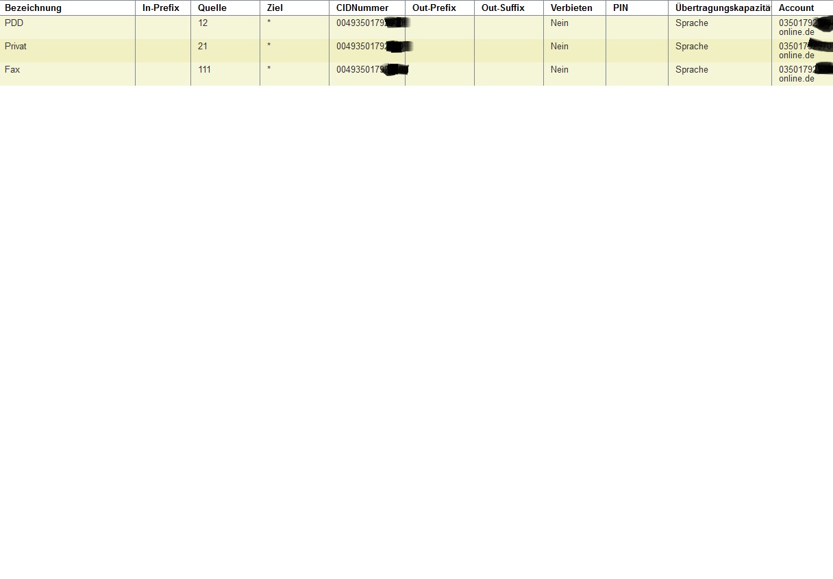

poste oder schick mir doch mal bitte deine kompletten ausgehenden Regeln für das Amt/Ämter. Hast du bei den Regeln bei Quelle etwas drin stehen?
Grüße
Markus
Meinst Du als Screenshot vom Browser?
Re,
du hast bei den Regeln Einschränkungen vorgenommen, d.h. nur wenn die CID 12, 21 oder 111 ist dürfen Anrufe nach draußen.
Magst du zum Test mal eine Regel erstellen, welche bei Quelle *** beinhaltet und deine Rufnummer nochmals testen? Telefonie anwenden nicht vergessen, und evtl. die CLI beim Dial posten.

Es verhält sich so, dass jeder peer eine CID übermittelt, diese wird dann bei den ausgehenden Regeln mit der Angabe unter Quelle geprüft. Das heisst, wenn du von einem Gerät was keine CID verwendet/oder eine andere als bei der Quelle angegeben matched die ausgehende Regel nicht, was sie ohne die Angabe der Quelle getan hätte.
