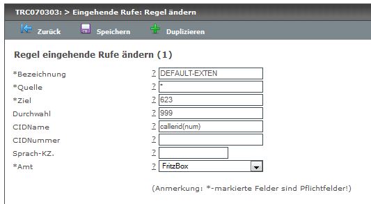

Hier die (hoffentlich passenden) Regeln:
Eingehende:
http://dl.dropbox.com/u/7437804/Mobydick/eingehend.JPG

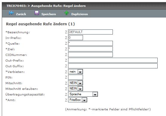

Ausgehend:
http://dl.dropbox.com/u/7437804/Mobydick/ausgehend.JPG
Erklärungen:
Eingehend:
Bezeichnung: egal
Quelle: * (soll ja alle erwischen)
Ziel: das Amt bzw. die Anmeldekennung des Amtes an der Fritzbox
Durchwahl: Welches Telefon soll läuten (kann auch ne Rufgruppe sein falls beide Telefone läuten sollen)

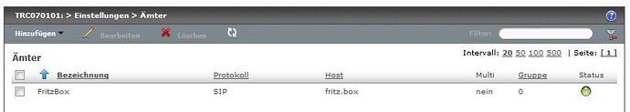

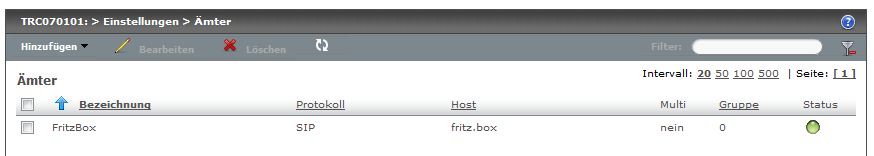

Also hier erstmal meine Amteinstellungen (ich hab nur ein Amt -die Fritzbox)

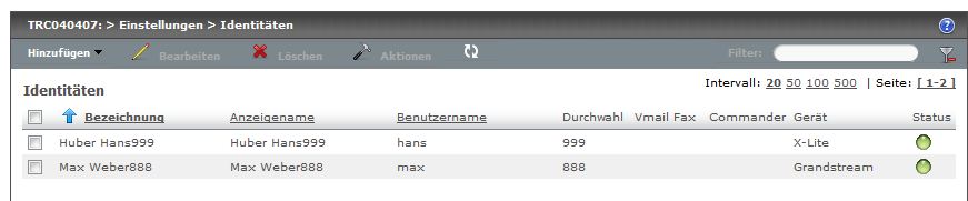

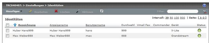

Hier meine zwei Testidentitäten - Untereinaner Telefonieren funktioniert! Einaml ein Softphone Client - einmal ein Grandstream Telefon.
Und hier meine Regeln. Wobei die ausgehende Regel mit Deiner absolut identisch ist.
Bei den eingehenden Regeln will ich dass die intern die 999 klingelt.
Weder reinrufen - noch rausrufen funktioniert! Alle drei Sip Geräte (Amt, Identität1 und Identität2) wären aber sauber registriert.

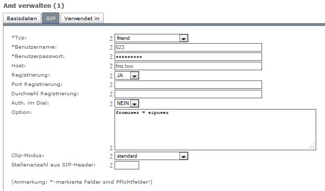

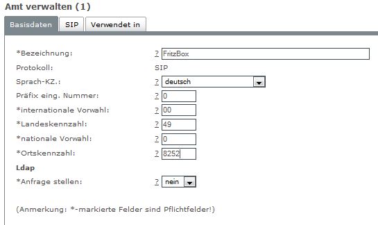

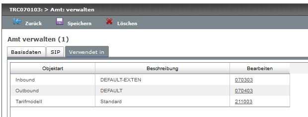

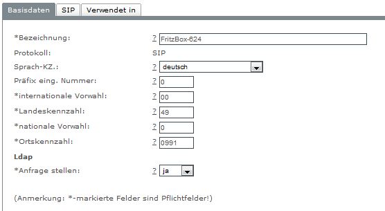

Kann es sein dass du bei der Erstellung des Amtes nicht die Auswahl “FritzBox” genommen hast?
Meine Amtseinstellungen:
glaub da ist der Fehler.
Pass dein Amt mal an wie meines, dann sehma mal weiter
Alex
Hallo Alex,
super! Das war es! Danke Dir! Mein Amt war nicht sauber konfiguriert. Hab es jetzt so konfiguriert wie in Deinem Screenshot. Rein- und Rausrufe funktionieren jetzt.
