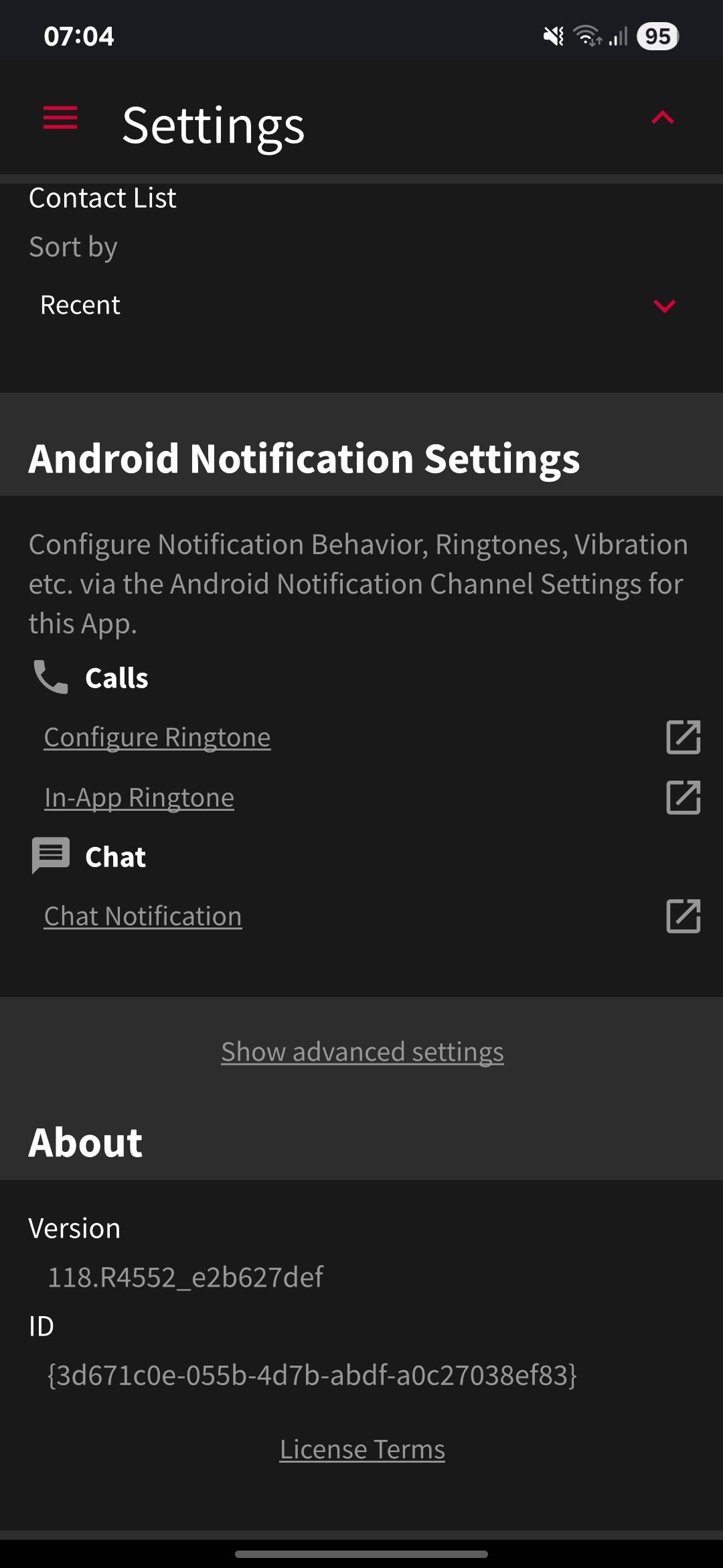

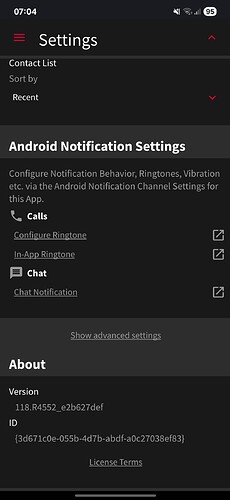

Diesen Einstellungen schon gefolgt? Ich muss sagen, dass ich bisher nicht drauf geachtet habe, ob der Pascom Client klingelt, weil er meist nicht einmal aufgewacht ist. Hier wurde zuletzt aber viel getan. Ich werde die Tage über mal testen, ob Pascom bei eingehenden Anrufen klingelt.
Hallo,
ja das ist neu in der 118 Version. Führt aber auch nur in die Settings von Android wo ich schon alle Einstellungen gesetzt habe.
