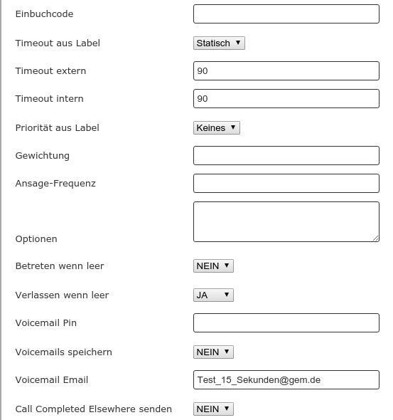

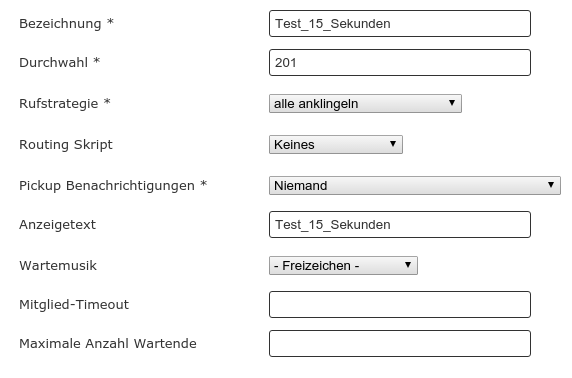

Hi,
bei allen drei Agents ist die Prio 0.
Hier die Settings der Queue:
Gruß,
Stefan
