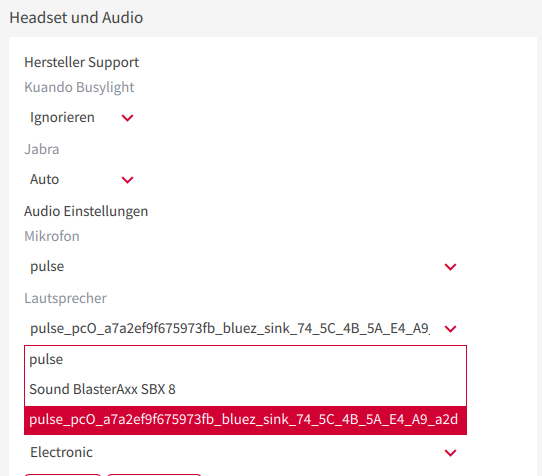

Ich versuche gerade meine ersten Test mit den Softphone unter Linux zu machen. Dazu habe ich ein Jabra Evolve 75 per Bluetooth gekoppelt. Linuxseitig funktioniert das komplett (Kopfhörer und Mikrophon). Der Linux Client erkennt es und der Kopfhörer funktioniert auch. Dort kann ich auch Bluetooth auswählen (zwar PulseAudio aber eben “bluez_sink”):
Auswahl_561
Beim Mikrofon kann ich nur “Pulse” auswählen. Allerdings funktioniert es nicht:
Auswahl_562

Das Problem mit dem Jabra Evolve 75 ist gelöst. Der kann zwar Bluetooth aber irgend wie nicht so richtig. Verbinde ich das Headset über einen “generischen” Bluetoothanschluss geht es nur halb, wie beschrieben. Nehme ich den mitgelieferten USB-Bluetooth-Dongel geht es. Damit wird das Headset dann auch vom System anders erkannt. Drauf gekommen bin ich, dass das Mikrofon auch in Jitsi nicht funktioniert hat und es im Jitsi-Forum einen entsprechenden Eintrag gab. Interessanter Weis funktionier bei der “falschen” Anschlussart das Mikrofon mit anderen Programmen, wie z.B. Audacity … warum auch immer …
Jetzt sieht das im übrigen so aus:
