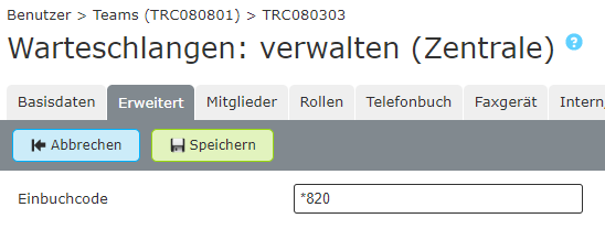

Jetzt habe ich kurz gestockt, aber es ist ungünstig korrekt. Der Einbuchcode für das Team ist “*820”
grafik .
Damit buchen sich die Nebenstellen dynamisch in die Warteschlange ein. Vermutlich sollte ich das auf “*99” umstellen, um auch das korrekte Setting
sys.asterisk.dialplan.global.agent.prefix.login.value
nutzen zu können.
