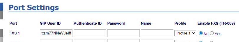

servus
also ich versuche gerade ein GXW4126 V2 fw 1.0.33.3 anzubinden und es klappt IMMER noch nicht grml
es wird zwar die USer name im GXW eingetragen aber mehr passiert leider auch nicht:
hat jemand ne IDEE? danke

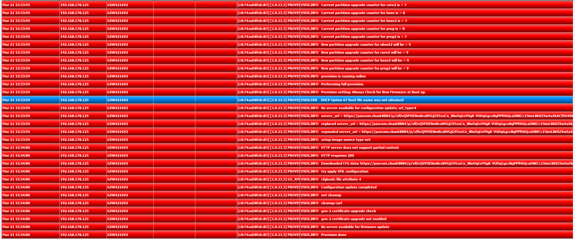

das sagt der Syslog
